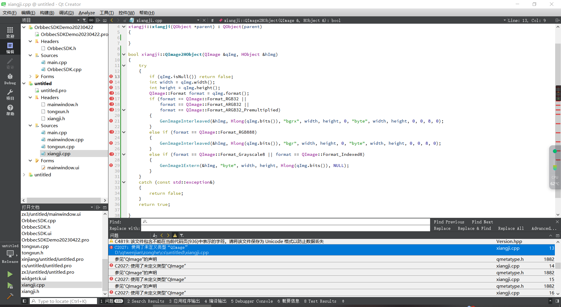

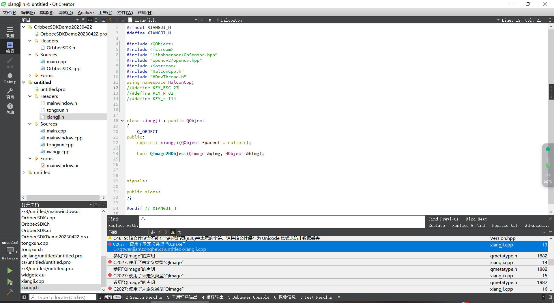

头文件都声明好了,但就是显示QImage未声明,未定义,最后阴差阳错发现加了个#include"QLabel"就好了,有大佬知道是什么原因吗

QLabel的头文件包含了qwidget.h ,qwidget.h 包含了qbrush.h ,qbrush.h 包含了qimage.h
还要这种关系
halcon2016 发表于 2023-8-8 15:22:15 | 显示全部楼层
这属于间接包含
