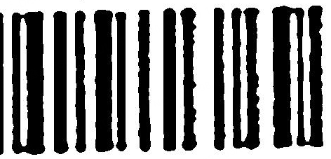

求大佬指点怎么断开黏连
1183902503 发表于 2023-8-9 13:18:42 | 显示全部楼层 |阅读模式
请问各位大佬这种黏连怎么断开呀?
Barbie 发表于 2023-8-9 14:14:27 来自手机 | 显示全部楼层
gray_dilation_rect这个
 楼主| 1183902503 发表于 2023-8-9 14:29:33 | 显示全部楼层

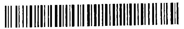

谢谢呀,分割出来了,请问一维码明明都处理得很清晰了为什么还是无法识别呀
Barbie 发表于 2023-8-9 14:36:07 | 显示全部楼层
谢谢呀,分割出来了,请问一维码明明都处理得很清晰了为什么还是无法识别呀 ...
图呢??
 楼主| 1183902503 发表于 2023-8-9 14:41:28 | 显示全部楼层
就是这个一维码
halcon2016 发表于 2023-8-9 17:32:40 | 显示全部楼层
23.05可以识别 Code 128     G1&,8NK&5:34C
 楼主| 1183902503 发表于 2023-8-10 08:35:04 | 显示全部楼层
这个解析是错误的
halcon2016 发表于 2023-8-10 08:53:03 | 显示全部楼层
这个解析是错误的
那就是码本身有问题啊
