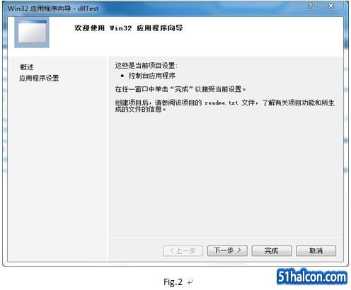

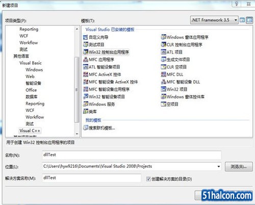

2,我使用的是VS2008,这里打开VS,新建项目—〉win32控制台应用程序,输入项目名称,点击确定,图示如fig.1所示。

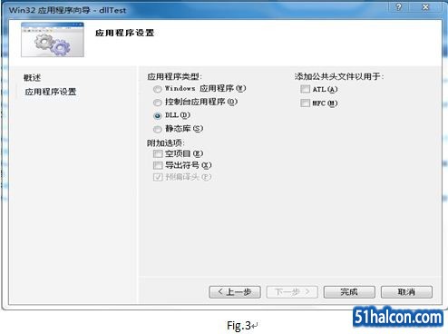

3,点击下一步,依次如图fig.2-3所示,最后点击完成,就会生成一个带有.cpp的文件。

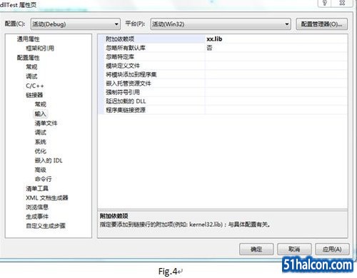

4,打开项目—属性—配置属性—链接器—输入,如下图fig.4所示,在附加依赖项中加入你要添加的.lib文件,如果有一些系统.lib库没有添加或出现错误,可以在忽略特定库中添加该库。
注意:如果编译的dll文件调用中出现“xx.dll中找不到函数xx的入口点”,很有可能是一个xx.def文件没有添加,该文件的内容是EXPORTS  函数名@+序号,将xx.def这个名字填写到下图界面的“模块定义文件”,格式为“./xx.def”。如果这个文件中没有你要调用的API 函数,那么你在C#中是调用不到这个函数的,同时这个文件你可以通过记事本自己编辑,注意!!!

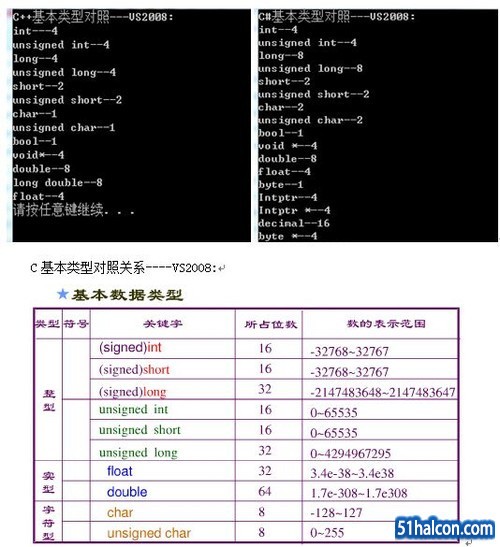

1,清楚C++与C#类型对应关系,即调用关系:
除此之外,
