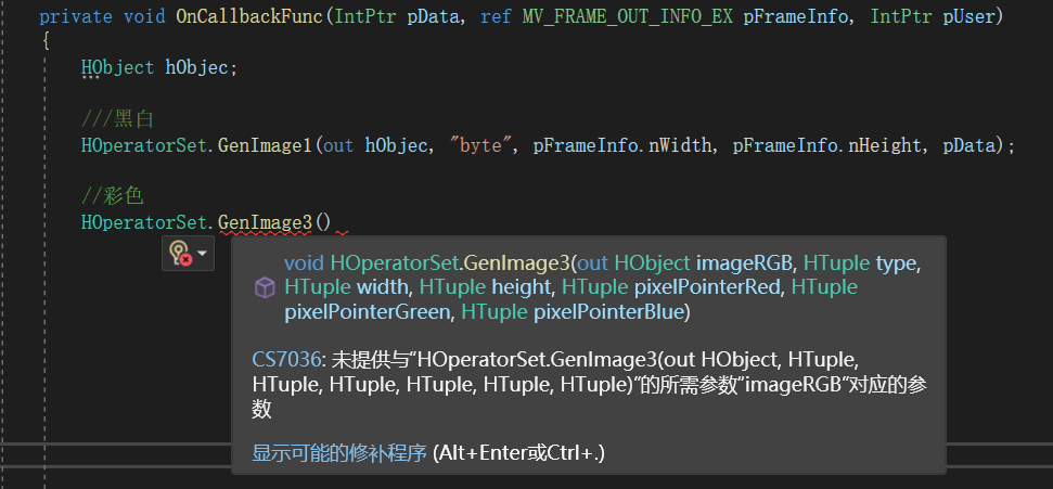

[C#] 请问下,相机回传的彩色图像指针怎么转换到HObject格式
15971401251 发表于 2023-8-17 19:38:35 | 显示全部楼层 |阅读模式
黑白图像可以用HOperatorSet.GenImage1直接转,
彩色图像需要3个指针,怎么得到这些指针
Criss 发表于 2023-8-17 20:35:40 | 显示全部楼层
GenImage3这个算子你拿到也没用,因为相机收到的是原始数据帧,按照像素格式依次的存储的,不是三个分开的连续地址。
比如常见RGB8位,也是分辨率x3,而单个像素是由RGB依次组成。
而且你收到的图像格式位数,对齐,都不确定,你怎么转?
你可以设置相机像素格式位RGB8位,那么Halcon这边可以用:
  1. HOperatorSet.GenImageInterleaved(out ho_ImageGlobalTmp, pData, "rgb", nWidth, nHeight, 0, "byte", 0, 0, 0, 0, 8, 0);

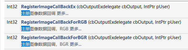

 楼主| 15971401251 发表于 2023-8-18 20:01:59 | 显示全部楼层
不用像素转换,可以直接注册RGB像素回调
