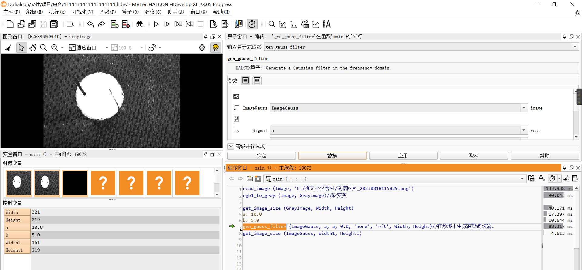

gen_gauss_filter得出的尺寸有变
zjjdsg 发表于 2023-8-18 14:08:03 | 显示全部楼层 |阅读模式
查了一下好像跟奇偶有关系,可是咋改Width 都会变
 楼主| zjjdsg 发表于 2023-8-18 16:14:38 | 显示全部楼层
有大佬可以解答一下这是为啥吗

我是看到别人的贴子想测试一下
  1. gen_gauss_filter (ImageGauss, a, a, 0.0, 'none', 'rft', Width, Height)//在频域中生成高斯滤波器。
  2. gen_gauss_filter (ImageGauss2, b, b, 0.0, 'none', 'rft', Width, Height)//在频域中生成高斯滤波器。
  3. sub_image (ImageGauss, ImageGauss2, filter, 1, 0)
  4. fft_generic (GrayImage, ImageFFT, 'to_freq', -1, 'sqrt', 'dc_center', 'complex')//找到傅立叶
  5. convol_fft (ImageFFT, filter, ImageConvol)//利用滤波器对图像进行卷积运算。
发现一直报错说尺寸有问题,我就一直查怎么尺寸才不会变
