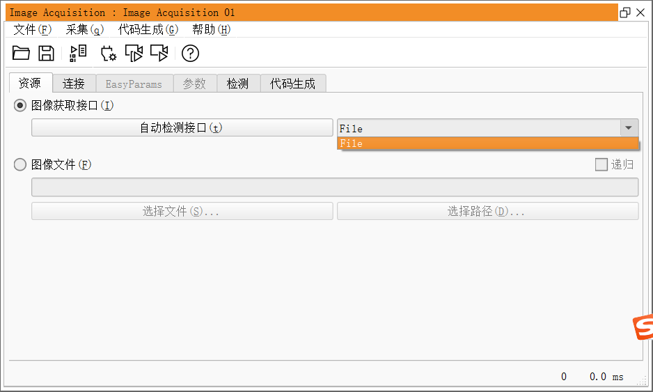

halcon找不到directshow
sobremesa 发表于 2023-8-21 10:41:47 | 显示全部楼层 |阅读模式
halcon识别不到摄像头,是缺少依赖还是我下载的有问题,有没有大佬知道的。
zjjdsg 发表于 2023-8-21 11:19:56 | 显示全部楼层
点自动检测试试看
绝地武士 发表于 2023-8-21 14:22:43 | 显示全部楼层
使用SOM默认安装采集接口非常有限,可以重新启动SOM,更新组件,并选择需要的接口或者全部接口。
 楼主| sobremesa 发表于 2023-8-21 14:45:59 | 显示全部楼层
使用SOM默认安装采集接口非常有限,可以重新启动SOM,更新组件,并选择需要的接口或者全部接口。 ...
谢谢,当时装的时候没注意,重装找到了
