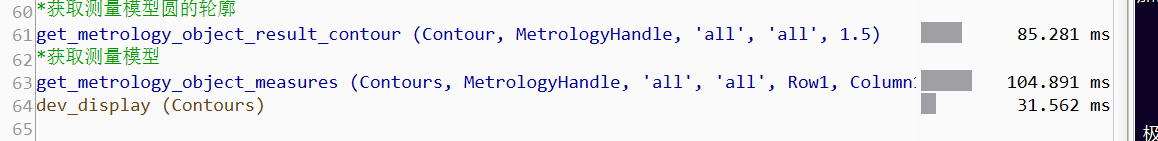

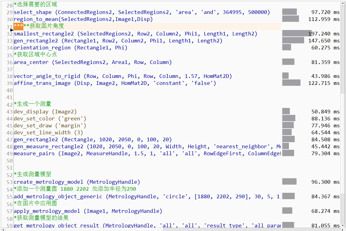

我是正在学习HALCON的小白,在我测试过程中发现,运算时间很长,我一开始以为是图片太大了我把图片缩小了时间还是很长,请教各位老师我是哪里处理的有问题吗,我应该如何检查程序和解决。

你这个时间是不对劲啊,  程序最开始调用dev_update_off  看一下运行时间时间了
Ggg3434 发表于 2023-8-24 08:58:47 | 显示全部楼层
感觉像是电脑性能问题

图像确实大吧,看你筛选的区域350K像素了,普通显示器快半个屏幕了,这么大的区域阈值也不好通用吧
