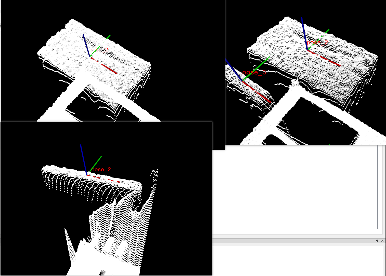

深度图边缘大的黑边导致提取不准确
zjjdsg 发表于 2023-8-30 11:05:57 | 显示全部楼层 |阅读模式

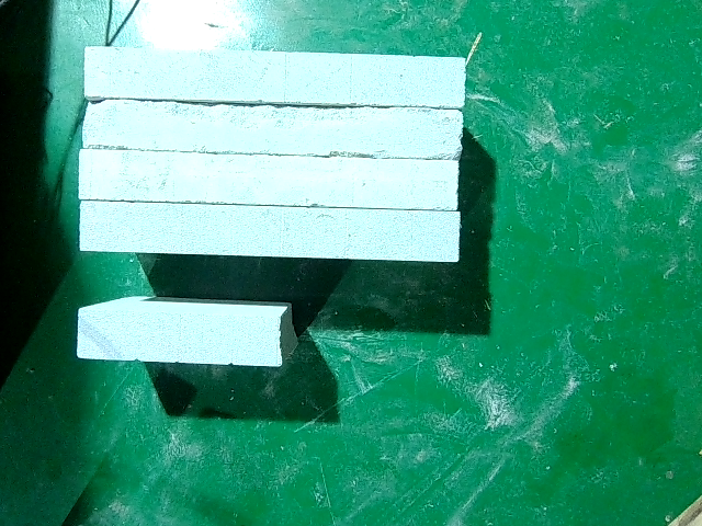

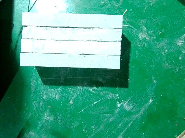

有大佬知道这种情况,我需要准确的提取物料边缘需要怎么做
树lqy 发表于 2023-8-30 14:42:17 | 显示全部楼层
一般3d边缘的位置都不准,你可以提取里面的白色区域,拟合矩形,得到四个边哇
 楼主| zjjdsg 发表于 2023-8-30 14:52:03 | 显示全部楼层
一般3d边缘的位置都不准,你可以提取里面的白色区域,拟合矩形,得到四个边哇 ...
物体太抽象边缘提取不清
树lqy 发表于 2023-8-30 17:29:15 | 显示全部楼层
物体太抽象边缘提取不清
有原图吗?我试试

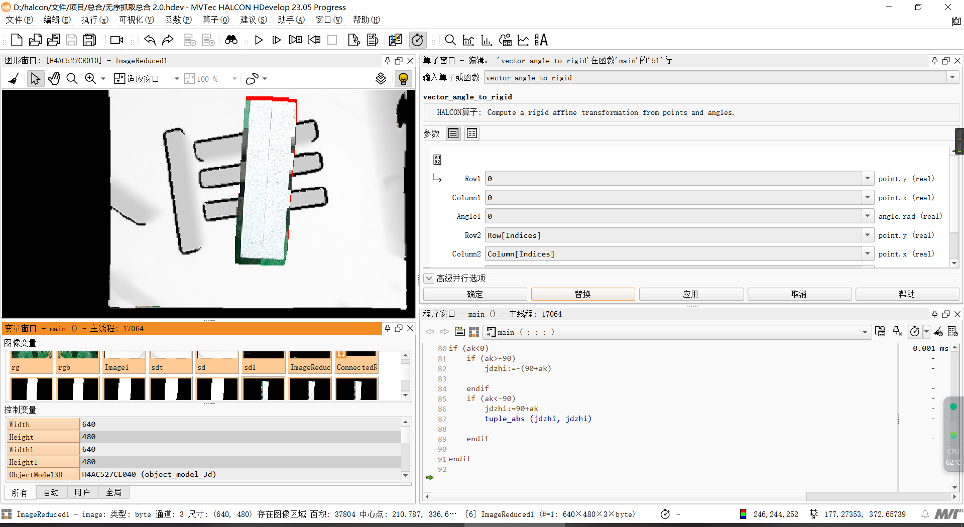

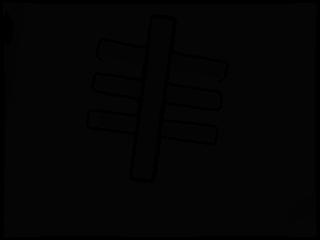

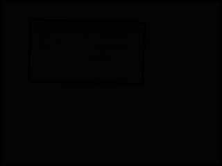

 楼主| zjjdsg 发表于 2023-8-30 19:16:50 | 显示全部楼层
有原图吗?我试试

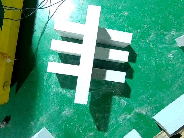

1、猜测题主的场景目的是识别水泥块位姿进行抓取??
2、根据彩色图可知水泥块存在并列情况,所以可能会需要深度学习进行分割;
3、如果需要深度学习提前分割,所以工件的边缘可能就无需提取,只需要根据深度学习分割出来的mask,计算其抓取位姿即可。
另外,如果就想提取边缘,建议可以将其转换为点云,通过一系列的预处理获取目标点云,之后在提取边缘;【晚上可以尝试做一下】

 楼主| zjjdsg 发表于 2023-8-31 09:36:24 | 显示全部楼层
Non-Stop_ 发表于 2023-8-31 08:16
先占个位
2、根据彩色图可知水泥块存在并列情况,所以 ...
相机3000块点云效果堪忧所以才转深度和rgb图来做处理的

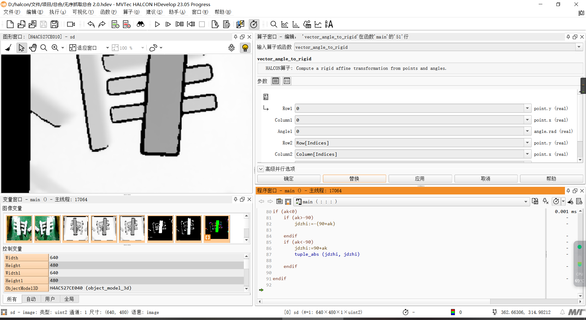

 楼主| zjjdsg 发表于 2023-8-31 10:27:12 | 显示全部楼层
先占个位
下了Deep Learning试了一下,不知道是参数设的有问题还是什么,效果稀碎
Non-Stop_ 发表于 2023-8-31 17:25:10 | 显示全部楼层
纯点云处理获取的抓取点
 楼主| zjjdsg 发表于 2023-8-31 18:01:06 | 显示全部楼层
纯点云处理获取的抓取点
老哥这是咋做的
