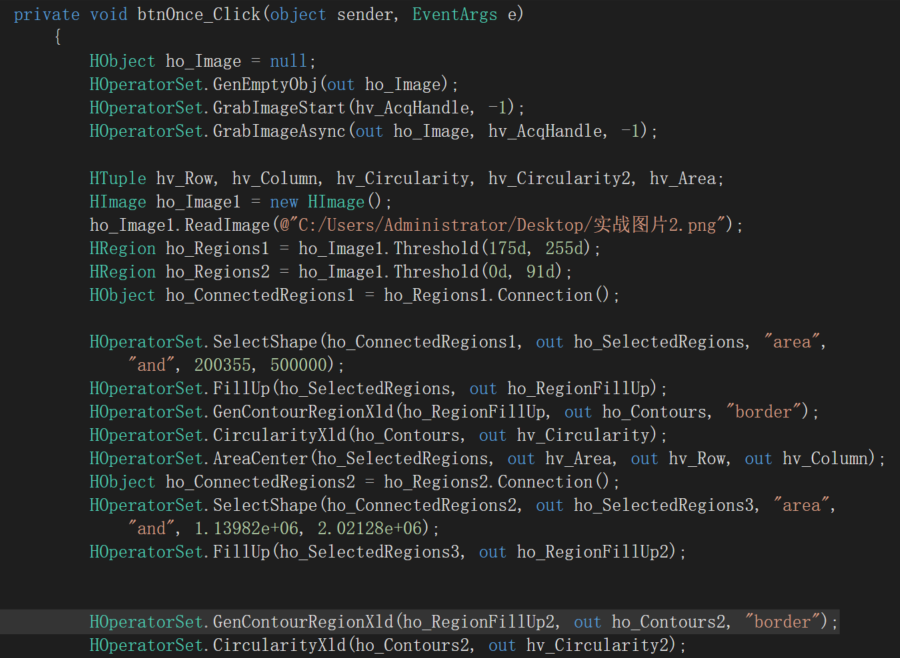

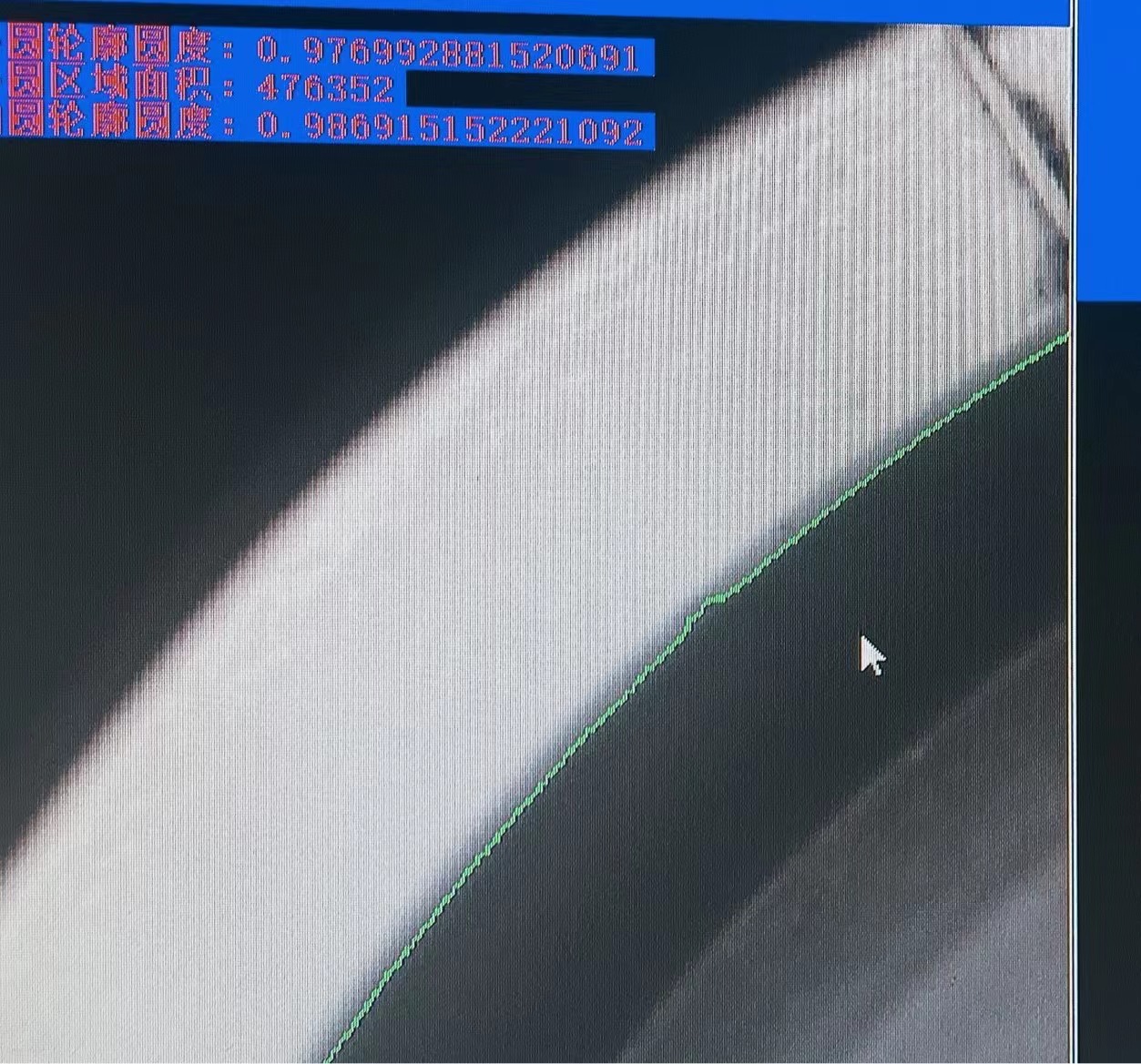

求助呀,HALCON是这个程序就可以设置轮廓的显示宽度
  1. dev_set_line_width (5)
复制代码
我现在想在C#中生成的轮廓,显示的宽一点,我应该怎么搞 求助

 楼主| 15865519556 发表于 2023-9-5 09:27:59 来自手机 | 显示全部楼层
Criss 发表于 2023-9-4 19:37
使用算子集操作
或者窗口句柄对象操作
这两个我在c#内使用过,再请教一下,这个使用逻辑是什么,我在生成轮廓之前添加了程序但是还是没效果
Criss 发表于 2023-9-5 10:16:44 | 显示全部楼层
这两个我在c#内使用过,再请教一下,这个使用逻辑是什么,我在生成轮廓之前添加了程序但是还是没效果 ...
设置宽度,设置颜色需要在显示之前设置
