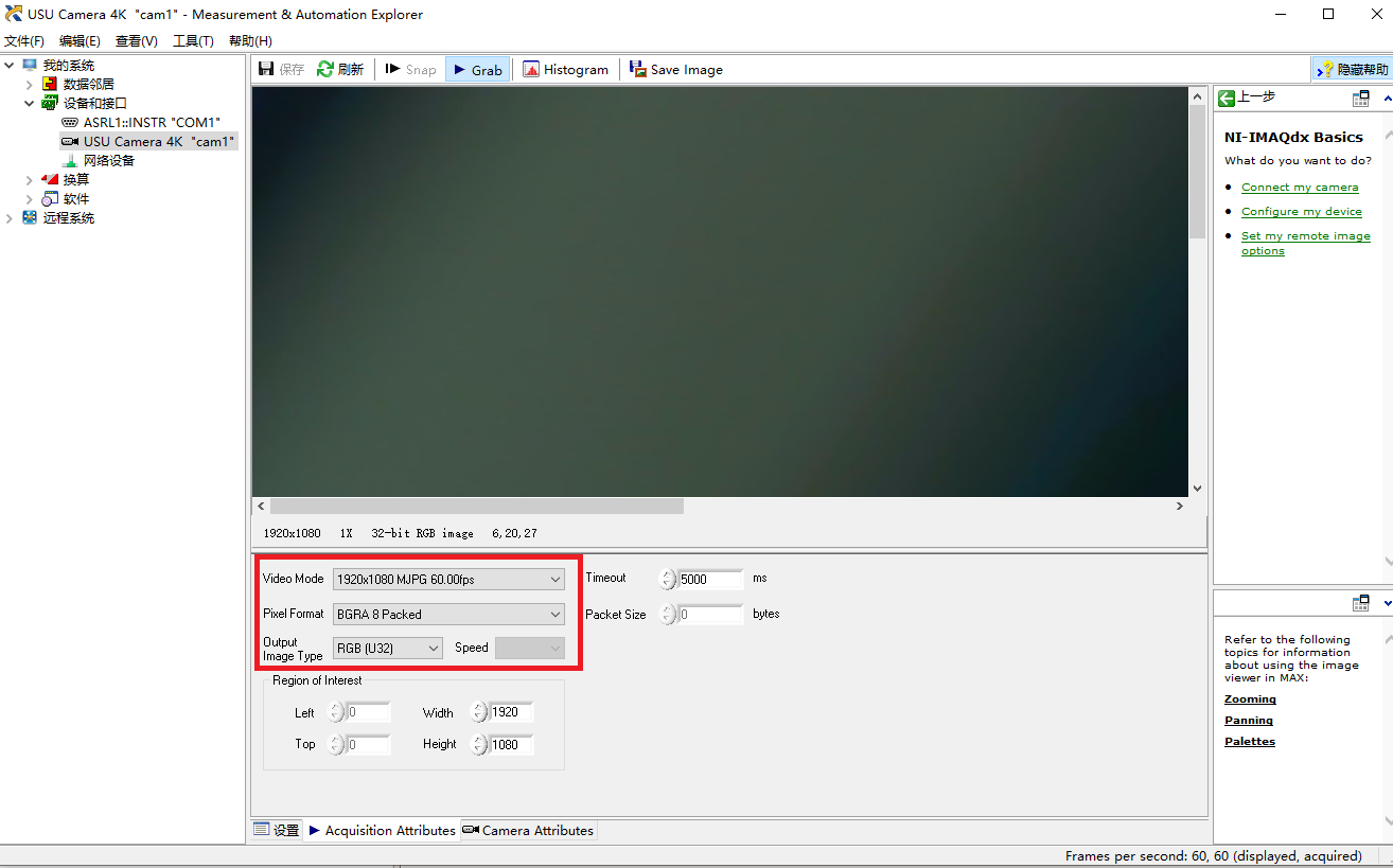

我的usb相机模组在windows下用NI MAX可以1080p 60帧打开,4K能1帧
NImax
NImax

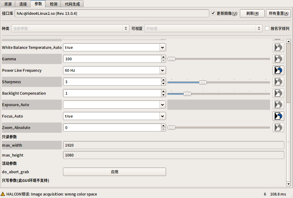

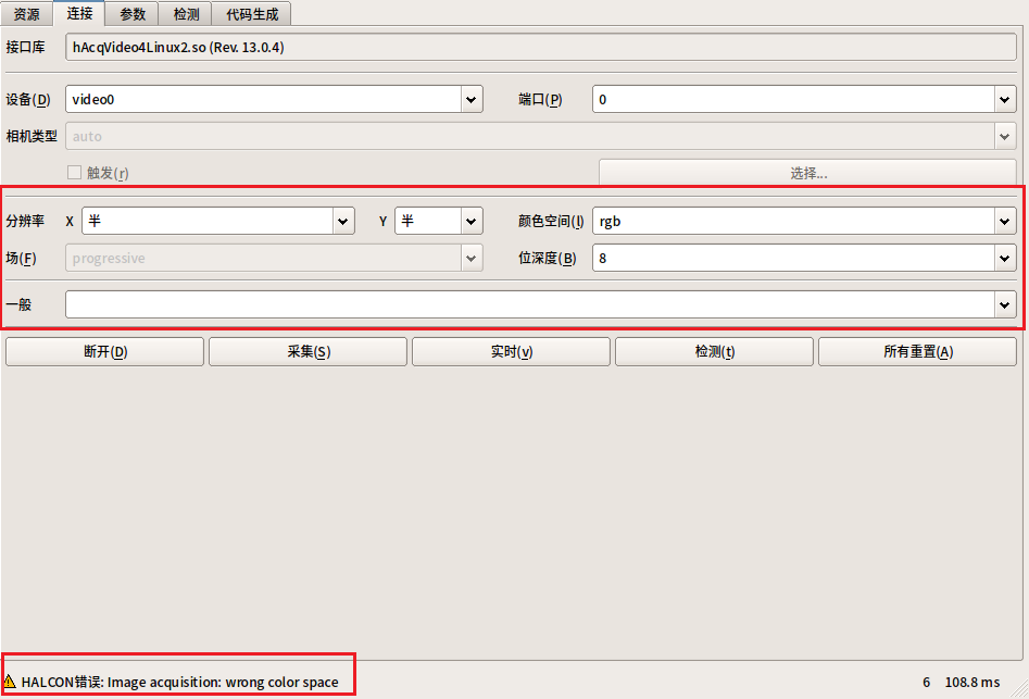

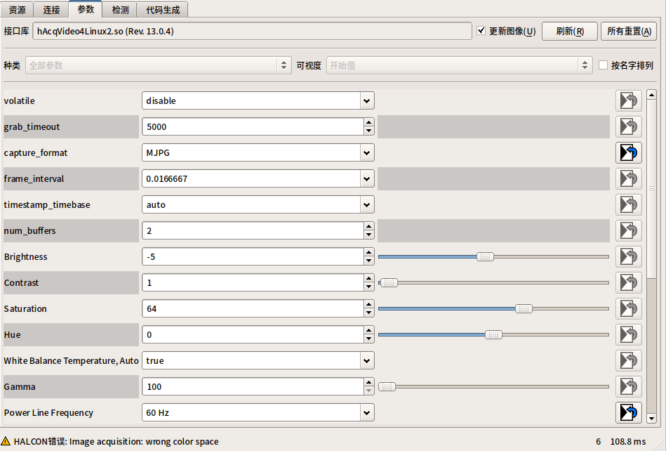

但是在ubuntu下用halcon,就只能默认4K 1帧打开,我改成1080P会一直提示 wrong color space,请教各位大佬哪些参数没改对?
下图为halcon:
halcon1
halcon1
参数1
参数1
参数2
参数2

输出图像格式是RGB(U32位?),halcon里面位深度是RGB(8位),是不是颜色空间是RGBA?

halcon里的颜色空间只有default,gray,raw,rgb可选,位深度只有-1,8两个

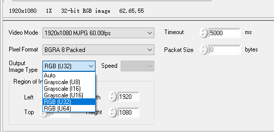

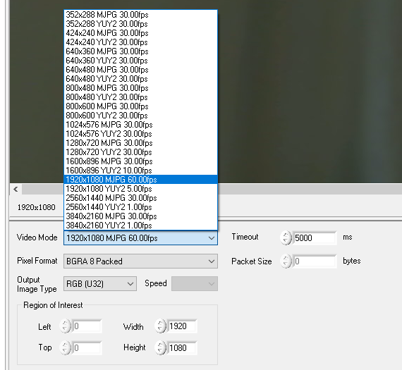

NI MAX里只有RGB(U32)有效,其他的选项也打不开相机,所有分辨率都可以选,在halcon里目前还只能全部分辨率,rgb8位,YUY2 1帧 rgbu32.png mjpg.png
