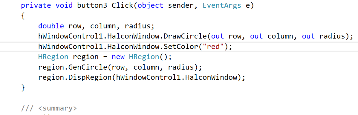

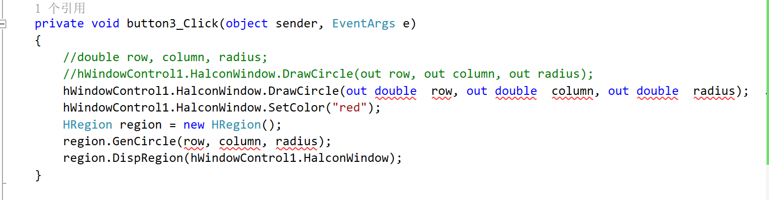

实现窗体ROI画圆,第一种取不到值,窗体会卡住。第二种报错是什么原因

我是直接引用Halcon的DLL的 ,你的这个类库我没使用过,你可以试试 HOperatorSet 这个类库画圆试试HOperatorSet.DrawCircle()
发表于 2023-9-5 12:17:11
Draw相关算子是交互式算子,本来就会卡住让你在窗口上绘制,完成后右键结束。
报错的部分是没有声明使用,或者参数列表类型不一致。
