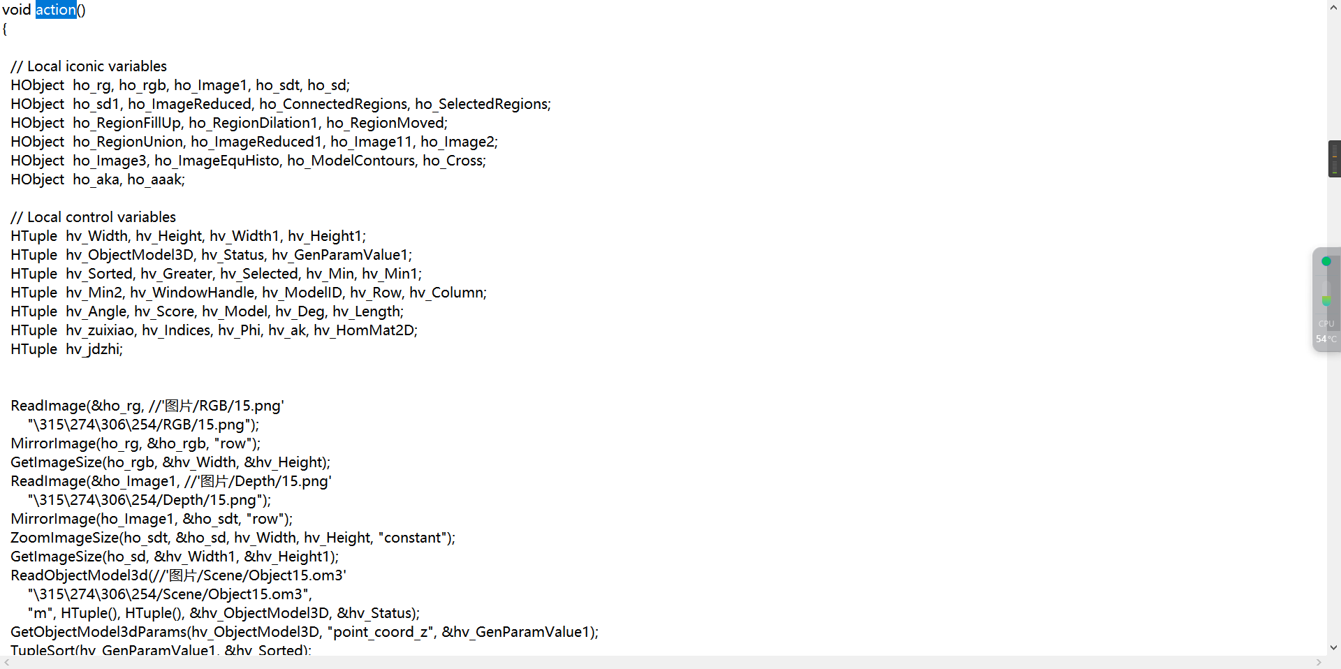

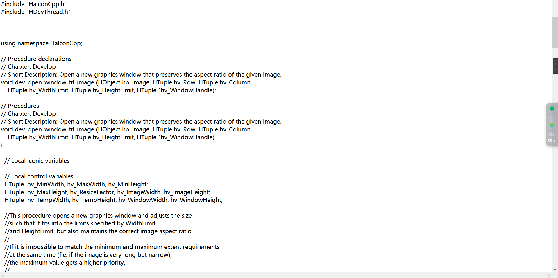

除了action里面的程序,出现外面的程序需要也一起拿来用吗

action()中是写的主要代码,是必须的,但是内容可以自己调整。
然后里面调用的函数,是在action()之外声明的,需要一并拷贝过去,不然会出现无法解析的符号。

ok,就是没报错不用管,报错了在加进去
绝地武士 发表于 2023-9-6 12:10:29 | 显示全部楼层
zjjdsg 发表于 2023-9-6 09:54
ok,就是没报错不用管,报错了在加进去
是的,然后根据你的逻辑适当调整或者类封装。
