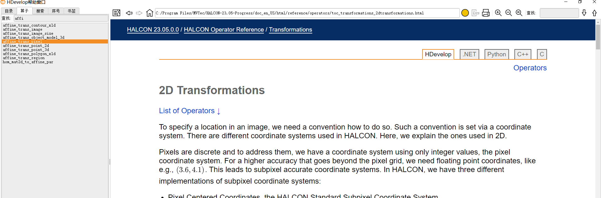

官方文档解释得很清楚了,标准图像坐标系原点在左上角像素块的中心,非标准图像坐标系的原点在第一个像素块的左上角,区别就是差0.5个像素,所以有时候需要进行转换

很多算子需要的是非标准坐标系,即原点在第一个像素块的左上角,如affine_trans_pixel 算子,如果你需要转换的坐标是直接从图像中提取的,那么这个坐标的原点是基于标准坐标系的,但是affine_trans_pixel 内部会自动将待转换坐标转化为非标准系坐标,变换完后再转回标准坐标系,所以类似这些算了,直接使用即可。但如果是vector_to_proj_hom_mat2d这种算子,就需要自己手动转换,即先将像素坐标加0.5,再计算变换矩阵,可以参考vector_to_proj_hom_mat2d.hdev。以上所说的都是基于计算坐标是像素坐标为前提,且像素坐标是基于标准坐标系的,如果坐标是非像素坐标,如机械坐标,则都不需要转换,可直接使用

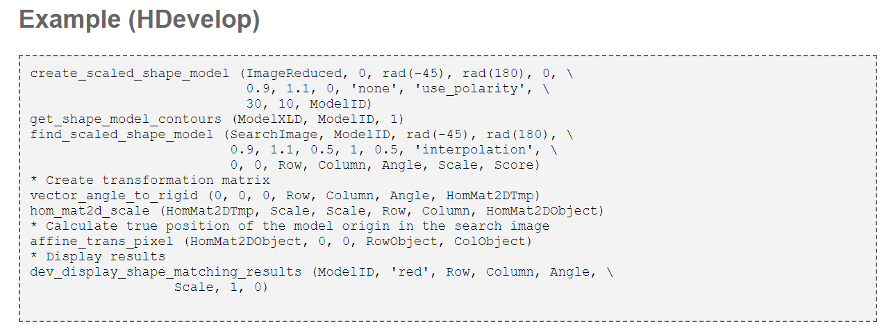

特别值得注意的是模板匹配算子得到的row,col是非标准坐标系下的坐标,所以该坐标不能直接当作是最终图像中的定位结果,但row,col可以直接用于vector_angle_to_rigid 来计算变换矩阵,因为这个算子需要的像素坐标就是要基于非标准坐标系下的,得到变换矩阵后,再用affine_trans_pixel 得到最终的定位结果才是基于标准坐标系的
