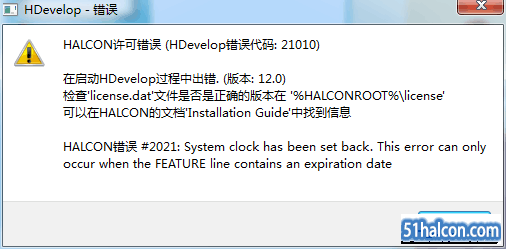

各位大佬:
问一下为何之前装过Halcon10的机器将halcon10卸载改装11或12时提示错误21010。系统时间确定没有更改过,lisense也是最新的,但是为何会锁死?
有没有除了系统还原与重装系统之外的更好办法?
Criss 发表于 2017-1-12 09:33:41 | 显示全部楼层
21010 错误码是许可证到期 (如果是单纯该错误,直接在本站下载最新的License即可 https://www.51halcon.com/thread-387-1-1.html
2021   错误码是日期被重设,被锁死 (如果是该错误,请尝试同步windows系统时间到当前时间,无法解决请重新安装系统)
很奇怪,但是软件提示确实是系统时间被改写了。可能是一个bug吧,建议重新装下系统!当然如果你不想的话就只有和谐了!

czq_glaive 发表于 2017-3-16 12:04:41 | 显示全部楼层
过Halcon10的机器将halcon10卸载改装11或12时提示错误21010。系统时间确定没有更改过,lisense也是最新的,但是为何会锁死? 有没有除了系统还原与重装系统之外的更好办法?
Criss 发表于 2017-3-16 13:58:28 | 显示全部楼层
一般来说,你安装了halcon 10,正常使用的,但是想安装11或者12或者13版本直接安装更换新的license就可以直接用了的。
除了修改系统时间,其他锁死的情况我还未发现。
目前被锁死没有办法,只有重新安装操作系统!然后再重新安装halcon多个版本。
