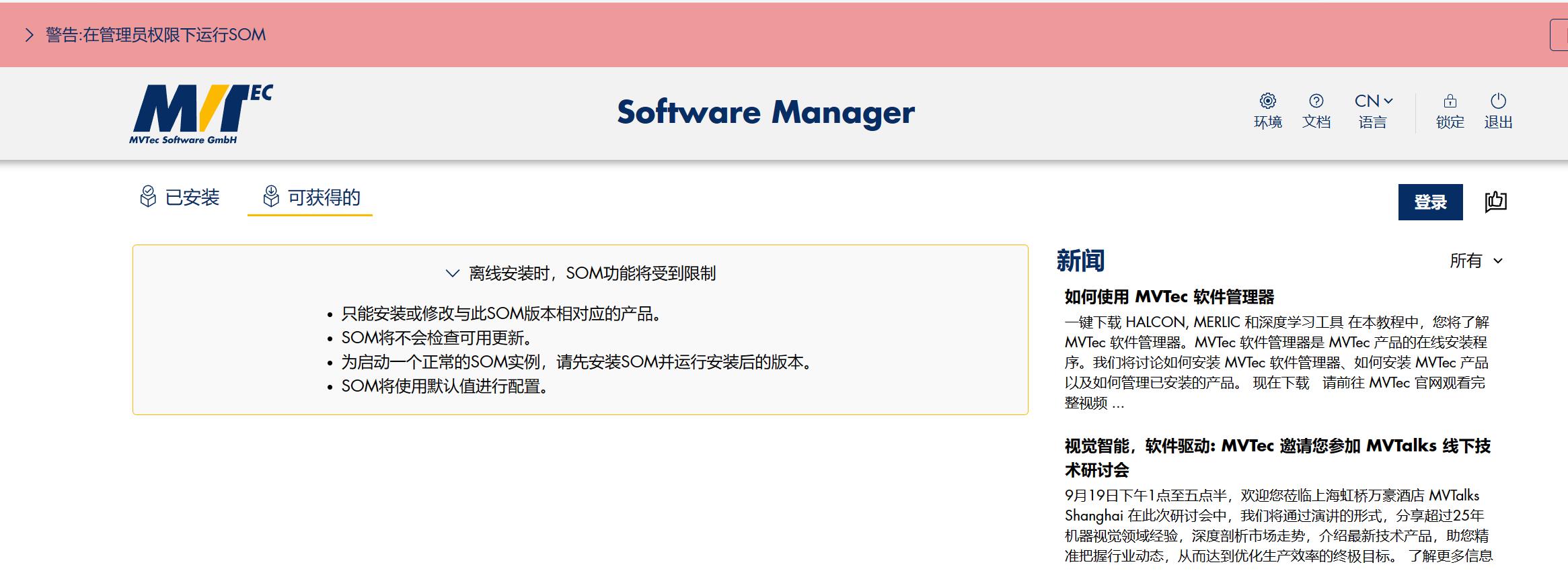

不知道为啥,安装最新版 一直出这个页面,那个大佬知道是什么问题。 或者哪个大佬教教怎么安装了,安装了1天了,低版本安装就提示软件入口错误。
高版本就干脆安装不了,哪个大佬能教教我这个小白,百度了好多都没解决问题。  B站视频也看了  没搜索到!实在没办法了才来求助

我看别人以进入这个页面就可以直接进入安装选项。我就一直是进入这个界面。实在是给我整服了

试试这个方法:右下角som图标,右键拷贝token解锁,这个token就是开启的控制台窗口中的那串16进制字符串。这是在论坛其他帖子看到的,是Criss提出的方法
Criss 发表于 2023-9-13 14:08:29 | 显示全部楼层
这个问题正好之前有遇到过,原因是浏览器的som写的cookies被自动清掉了,这意味着你始终无法正常登录进去或者安装。
参考:https://www.51halcon.com/forum.p ... tid=6279&pid=104969
低版本安装后打开报错,可能是没有授权,多版本情况下请使用Halcon切换助手处理。

试过这个方法不行,还是没办法解决。我现在安装的19.11版本的 新版的还是没办法安装

通过其他方法安装的 。就是那个带所有程序包的那个.解压了就行
