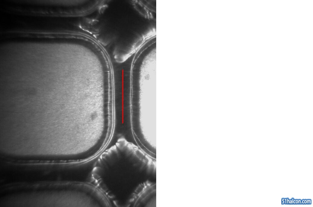

请教下如何找到图中红线中点在整个图片中的位置? ...
h3968369
发表于 2017-1-12 15:12:48
发表于 2017-1-12 20:21:19
红色线的中心坐标就是基于图像像素的坐标,所以你求出红色线的中心就可以了。
线段一般有起点和终点,(Row1+Row2/2,(Col1+Col2)/2,就可以求出中心坐标了。
(Row1,Col1)是起点坐标,(Row2,Col2)是终点坐标。
