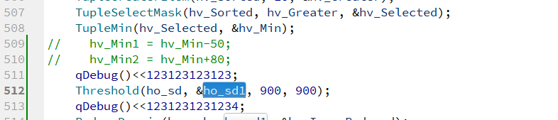

有大佬知道这个算子闪退是什么原因吗
 楼主| zjjdsg 发表于 2023-9-18 15:51:44 | 显示全部楼层
我是halcon里直接导出的,halcon中运行没有问题,在qt里就闪退了
绝地武士 发表于 2023-9-18 15:59:40 | 显示全部楼层
Threshold的灰度值范围是0~255, 且MinGray < MaxGray, 你这个900怎么来的?
 楼主| zjjdsg 发表于 2023-9-18 16:04:10 | 显示全部楼层
我是用深度图来阈值的,深度图里有900,是深度图的问题吗
Criss 发表于 2023-9-18 16:13:53 | 显示全部楼层
确保深度图类型能被支持,同时深度范围不要是900到900刚好,试试看。尽量抓捕下异常,捕获下是否是原图问题。
 楼主| zjjdsg 发表于 2023-9-18 16:18:08 | 显示全部楼层
确保深度图类型能被支持,同时深度范围不要是900到900刚好,试试看。尽量抓捕下异常,捕获下是否是原图问 ...
好像还真是255的问题,我设值为256就闪退,254至少还能跑下去,这是为啥啊
charly 发表于 2023-9-18 16:50:21 | 显示全部楼层
看你图像怎么读取的,  另外用try catch 可以捕获Halcon异常, 有助于分析异常原因

halcon2016 发表于 2023-9-19 09:19:15 | 显示全部楼层
zjjdsg 发表于 2023-9-18 17:00
异常类型是选哪种,我现在有点蒙了
这么简单的算子,就两个参数,出错肯定是你参数超出了图像的灰度值范围了。先用get_image_type 看看你的图像类型吧,确定图像类型就知道灰度值范围了。或者更简单用min_max_gray 计算最大最小值
 楼主| zjjdsg 发表于 2023-9-19 10:33:44 | 显示全部楼层
这么简单的算子,就两个参数,出错肯定是你参数超出了图像的灰度值范围了。先用get_image_type 看看你的 ...
找到问题了,我现qt里直接把image转换为halcon的HObject,但转换方式有问题只能最高取255,我直接read读取本地的图像就好了
