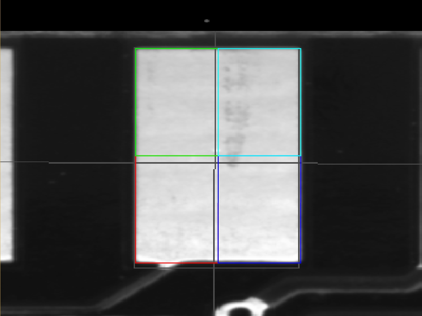

产品为矩形,如果求出以产品中心为圆点,角度为矩形倾斜角度的直线以及垂线。如图所示,求产品中心互相垂直的两条直线,两条直线刚好把产品平分四份。

halcon是不是生成直线只能是两点?点和直线斜率已知有没有算子可以直接求得该直线
freekun139com 发表于 2023-9-22 12:53:15 | 显示全部楼层
没有直接API,可以根据三角函数或勾股定理计算出
zjjdsg 发表于 2023-9-22 14:47:23 | 显示全部楼层
intersection_lines 试试看这个
halcon2016 发表于 2023-9-22 15:51:21 | 显示全部楼层
拟合四条边的直线,求直线交点,得四个角点的坐标,再求中点得到四条边的中点,对边中点的连线就是水平和垂直平分线
老老常 发表于 2023-9-25 16:20:58 | 显示全部楼层
我想知道你的产品中心是怎么算出来的,是用矩形算的吗?矩形可以拆分成四条线段,取四条线段的中点连线不就出来了?
张满满 发表于 2023-10-18 15:22:15 | 显示全部楼层
试试我封装的算子试试partition_rectangle2_contour_xld
https://www.51halcon.com/forum.php?mod=viewthread&tid=6320
