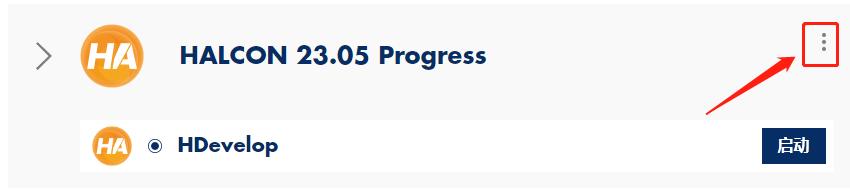

找到新安装的Halcon 23.05,点击下图右侧三个点这里,弹出菜单,选择“管理安装包”;

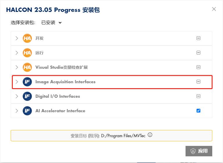

在打开的页面中选择你需要安装的内容,这里需要说明的是,和全新安装一样就是离线安装无需登录MVTec账号,在线安装则需要。
我们的图像采集接口就在下图这个红框内,而Visual Studio变量检测插件就在它上面。
展开“Image Acquisition Interfaces”后选择你需要安装的采集接口(DirectShow),然后应用即可:
提示:Halcon的采集接口Dll采用hAcq接口名称.dll方式,所以hAcqDirectShow.dll的接口是DirectShow。
更新完成还是没有?你确定你登录了用户名?
然后你就可以看到两个文件出现了:
  1. hAcqDirectShow.dll
  2. hAcqDirectShowxl.dll
