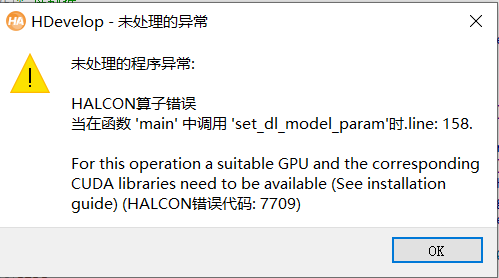

没有cuda,报错如下

显卡必须是Nvidia(英伟达)的芯片才可以的,CPU就无所谓了。

”从 21.05 版本开始,HALCON 通过全新 HALCON AI 加速器接口 (AI²),支持 OpenVINO™ 工具套件,从而支持 AI 模型在英特尔的硬件设备上实现推理计算加速。“
halcon支持英特尔显卡的AI推理加速,训练好像不支持。请参考【MVTec x Intel®】使用 HALCON AI 加速器接口在英特尔独立显卡上加速 AI 推理
