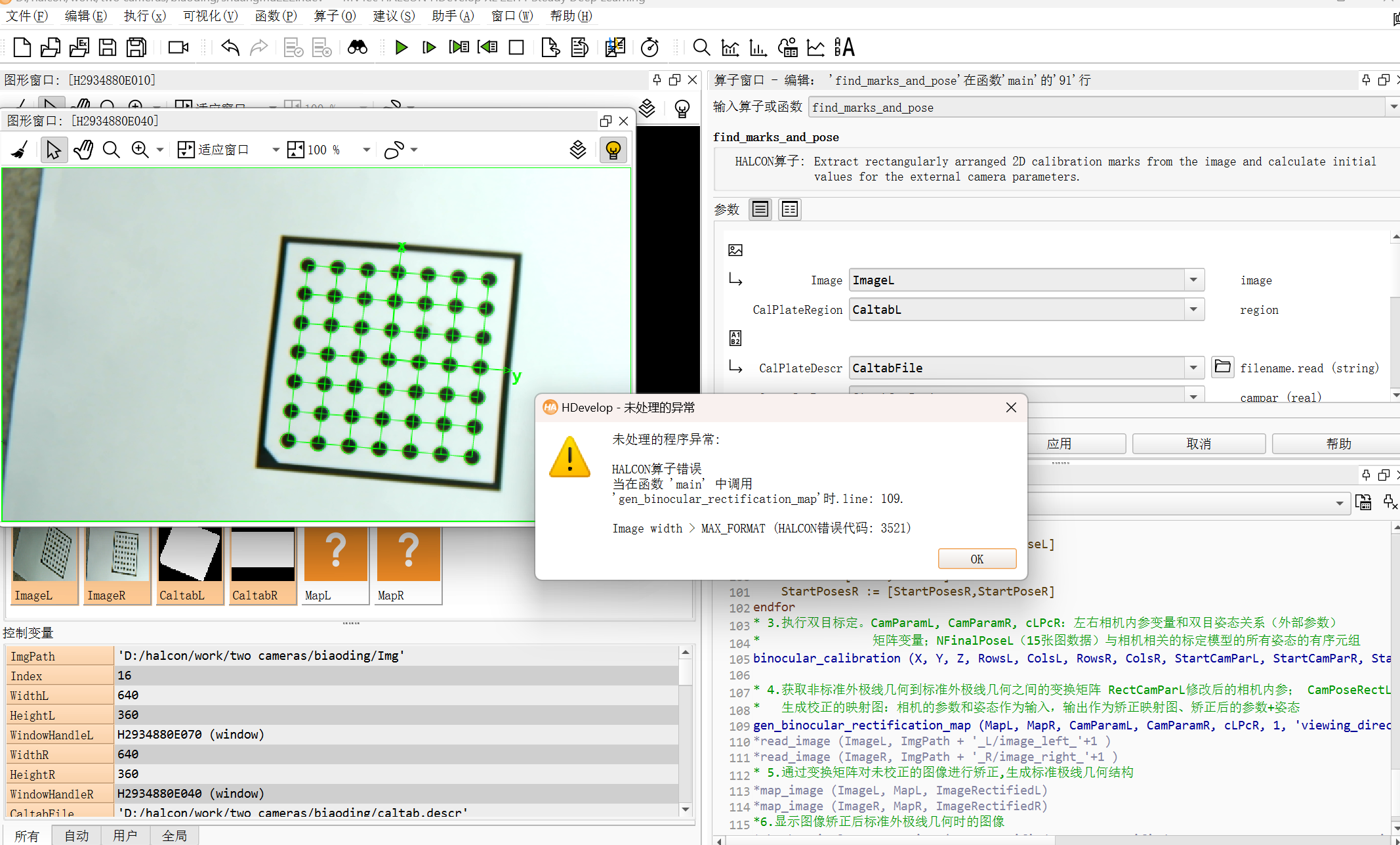

兄弟们,我是个小萌新,在做双目相机标定和基线较正的过程中,使用gen_binocular_rectification_map算子时一直报错,Image width > MAX_FORMAT(HALCON错误代码:3521)

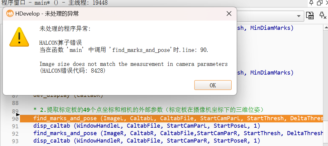

通过zoom缩放图像后,又出现下面的错误
怎么改一下呢,新手小白,求请教
Criss 发表于 2024-8-12 10:55:49 | 显示全部楼层
相机标定里面的图像大小还是原图大小,你缩放这里就对不上了,如果是图像本身分辨率较大,那就换XL的程序。

XL也不行
这是最开始的错误(缩放之前),可以帮我看看怎么修改一下吗
