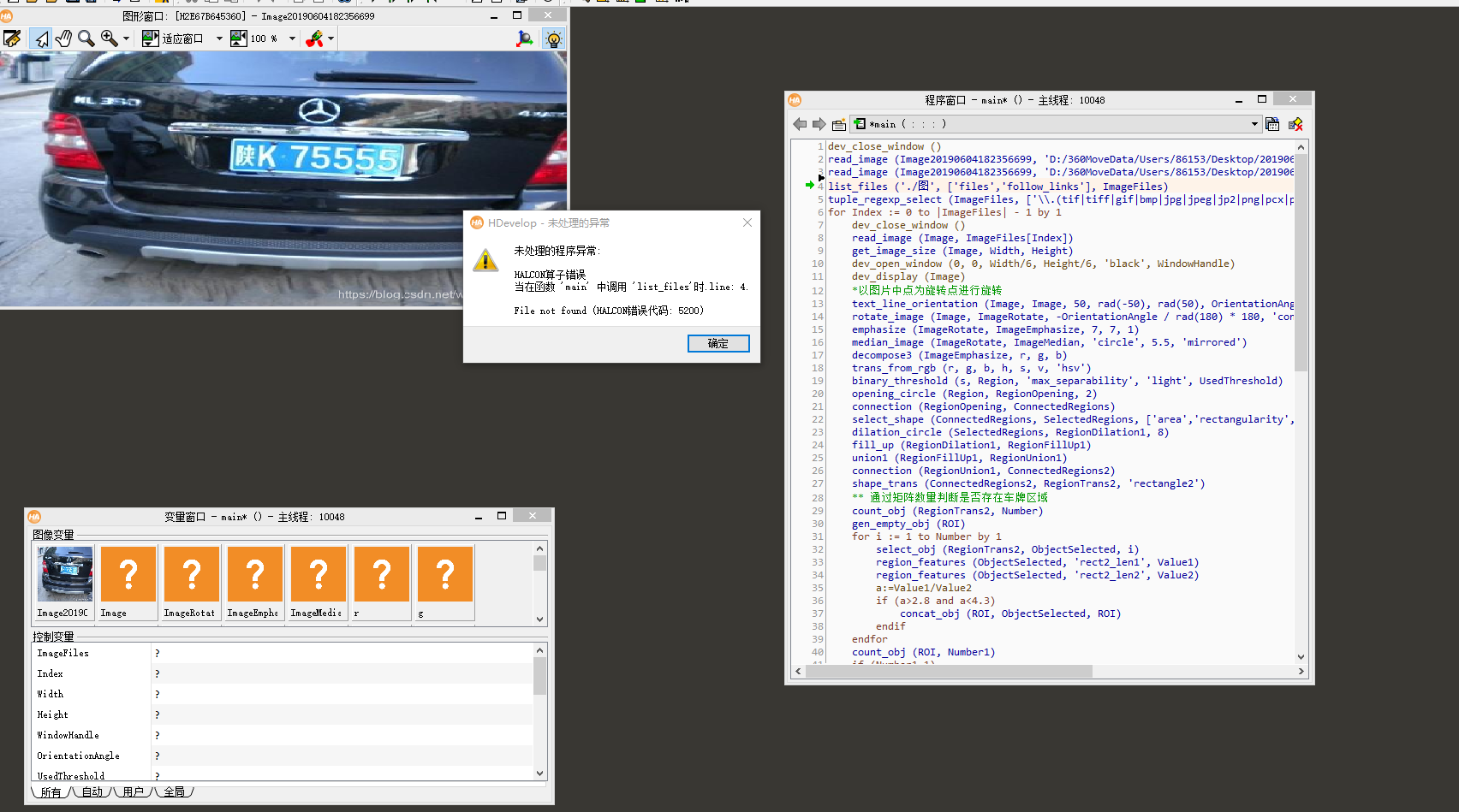

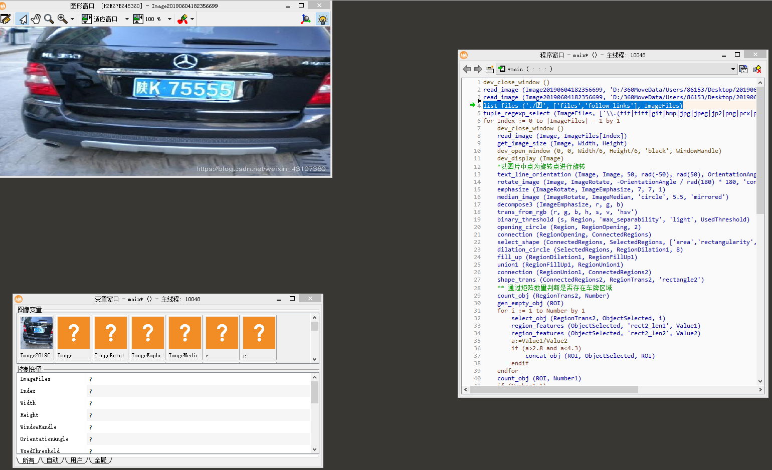

这个错误要怎么解决
发表于 2023-10-13 22:33:13
hdev文件需要保存,保存的路径下存在对应目录。你这个是很典型无法通过hdev文件找到你的图的目录位置,如果你不擅长相对路径就用绝对路径即可。
