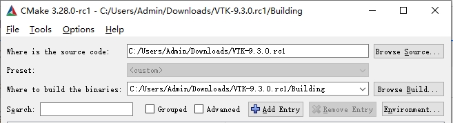

准备好上面的软件后,解压并打开CMake,运行\bin\cmake-gui.exe后配置如下:
一般是指定VTK根目录后,直接编译到同目录下的Building目录即可。

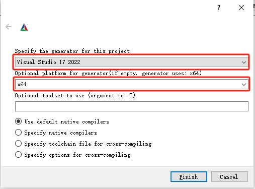

然后点击“Configure”开始配置:
这里生成vs2022x64工程,前提是vs2022已经正常安装(Cxx和C编译器正常可用)。
然后配置没有问题后,就可以点击“Generate”生成vs2022解决方案了。
