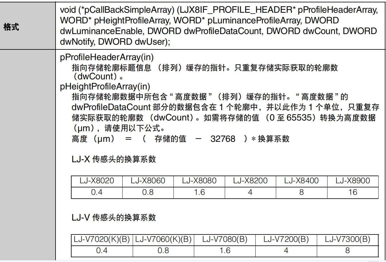

基恩士3D激光轮廓仪怎么从SDK获取HTuple objectModel3D点云数据,SDK获取相机内存的回调函数如图,只有深度图的指针和亮度图的指针,怎么 用算子HOperatorSet.GenObjectModel3dFromPoints 获取X,Y,Z方向的指针呢?

我记得是生成的tiff图片还是哪种格式就包含点云图吧  需要把图片处理下就好了

三个方向需要自行分离,一般深度图就是Z向高度信息,XY也可以认为就是深度图的行列坐标(有间隔比例的)然后生成图像就是。
