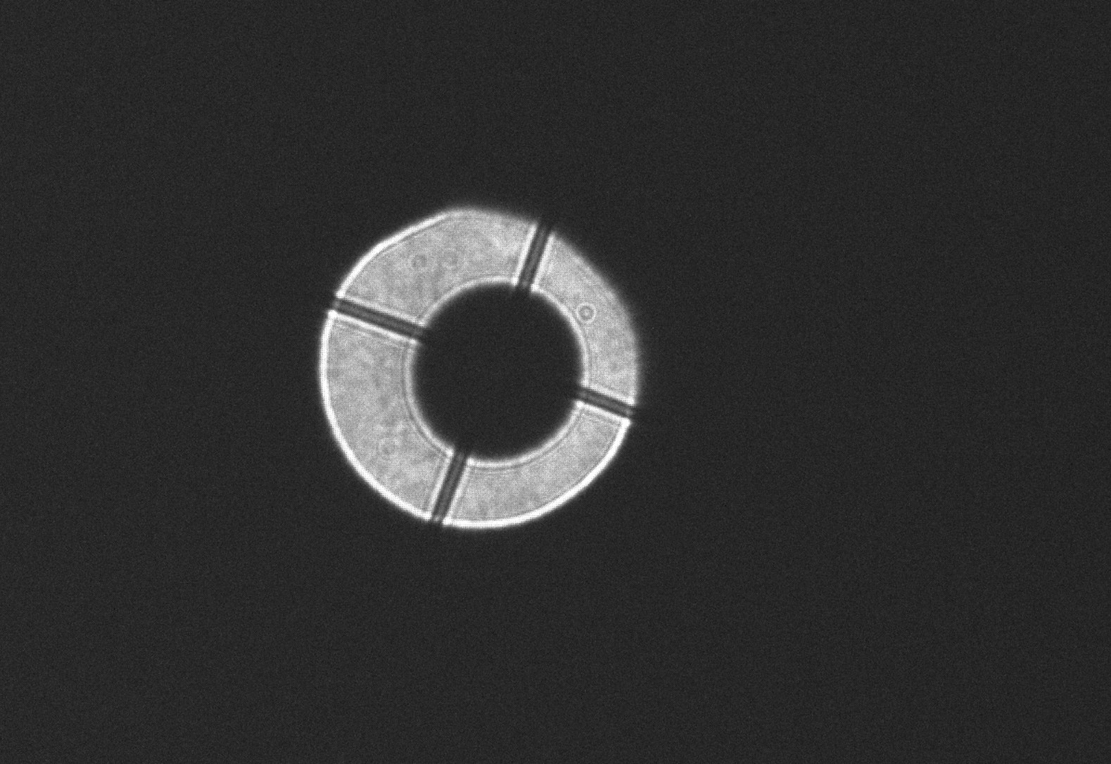

这种图像,每个圆斑里面都有四条暗线把圆分成了四份,现在要分析小黑圆在往白色圆的哪个方向偏移,该怎么做呢?

kiryu 发表于 2023-10-17 22:00:41 | 显示全部楼层
拟合找圆,找两个圆圆心,连成线段,再延长线段与大圆相交,判断两个交点与小圆圆心的距离,更近的就是偏移的方向。粗略的一个想法。

 楼主| bnoyed 发表于 2023-10-17 22:05:15 | 显示全部楼层
拟合找圆,找两个圆圆心,连成线段,再延长线段与大圆相交,判断两个交点与小圆圆心的距离,更近的就是偏移 ...
主要是这个有两条线给分割开来了,提取轮廓的话没办法提取出来圆
kiryu 发表于 2023-10-17 22:08:14 | 显示全部楼层
测量工具找圆

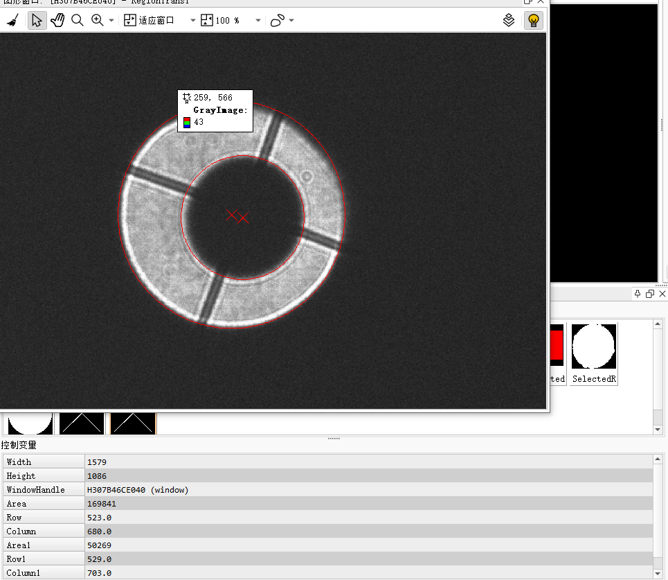

Ggg3434 发表于 2023-10-18 08:59:39 | 显示全部楼层
Blod处理后还是能找到两个圆心的,看看这样可以么
zjjdsg 发表于 2023-10-18 10:00:27 | 显示全部楼层
是先找亮的部分在找暗的部分吗
Ggg3434 发表于 2023-10-18 10:42:57 | 显示全部楼层
是先找亮的部分在找暗的部分吗
不影响吧   看你想怎么处理了,两者没有关联的
