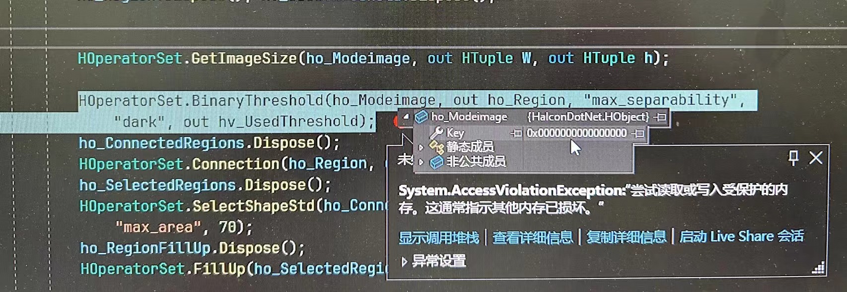

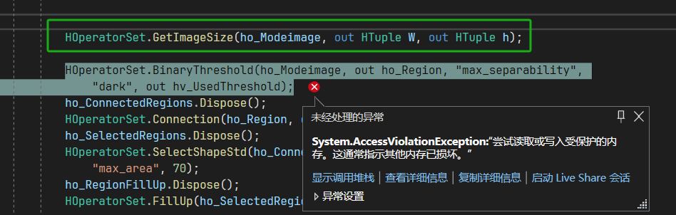

特地测试了一下,图像Dispose()释放之后,
使用GetImageSize算子能正常运行,
使用BinaryThreshold算子会出现图示异常,却异常捕获不到,程序直接崩溃闪退
这种情况,该怎样处理,有遇到类似情况的大神吗?

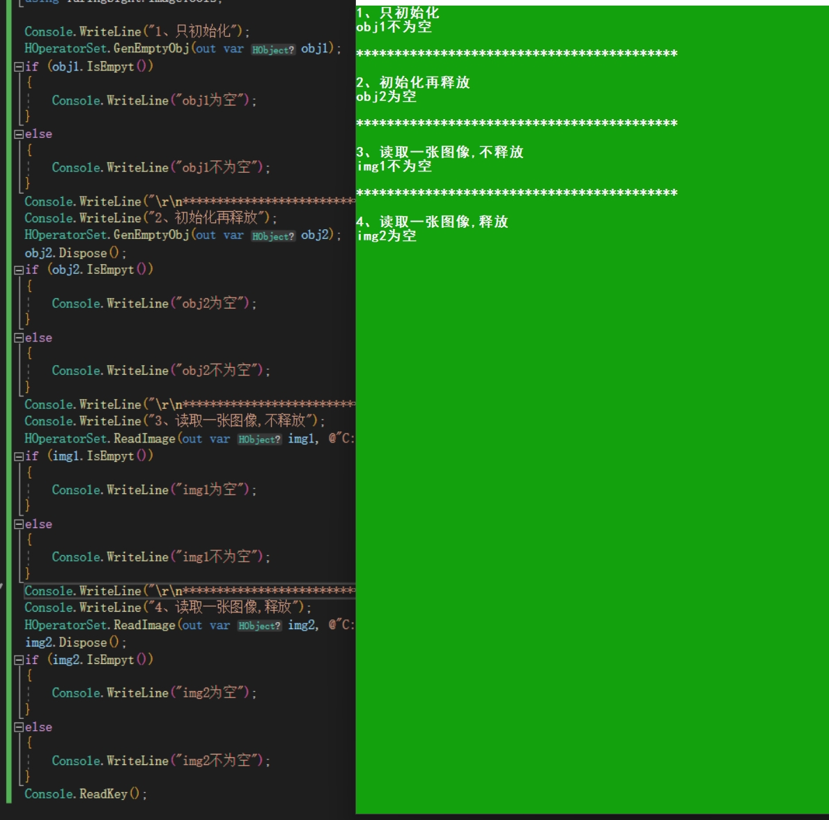

张满满 发表于 2023-10-19 13:29:18 | 显示全部楼层
加一个扩展方法,判断是否为空
  1.   public static bool IsEmpyt(this HObject hobject)
  2.         {
  3.             if (hobject == null)
  4.             {
  5.                 return true;
  6.             }
  7.             return !hobject.IsInitialized();
  8.         }
 楼主| gungun 发表于 2023-10-19 13:58:05 | 显示全部楼层
加一个扩展方法,判断是否为空
hobject. IsInitialized() 只能判断是否初始化.如果图像已经初始化,GenEmptyObj(out hobject);再释放hobject.dispose().................之后的hobject. IsInitialized()=true
绝地武士 发表于 2023-10-19 14:41:04 | 显示全部楼层
hobject. IsInitialized() 只能判断是否初始化.如果图像已经初始化,GenEmptyObj(out hobject);再释放hobj ...
不可能的,dispose方法源码如下:
  1. private void Dispose(bool disposing)
  2.     {
  3.       if (this.key != HObjectBase.UNDEF)
  4.       {
  5.         HalconAPI.ClearObject(this.key);
  6.         this.key = HObjectBase.UNDEF;
  7.       }
  8.       if (disposing)
  9.       {
  10.         GC.SuppressFinalize((object) this);
  11.         this.suppressedFinalization = true;
  12.       }
  13.       GC.KeepAlive((object) this);
  14.     }
很明显key会被赋值位UNDEF,它的定义如下,肯定是为0的。
  1. public static readonly IntPtr UNDEF = IntPtr.Zero;
而是否初始化方法的源码:
  1. public bool IsInitialized() => this.key != HObjectBase.UNDEF;
可以看出只要不是为0就是初始化了的。
张满满 发表于 2023-10-19 14:46:00 | 显示全部楼层
不可能的,dispose方法源码如下:
 楼主| gungun 发表于 2023-10-19 15:04:30 | 显示全部楼层
张满满 发表于 2023-10-19 14:34
这样有什么问题嘛?
懂了
