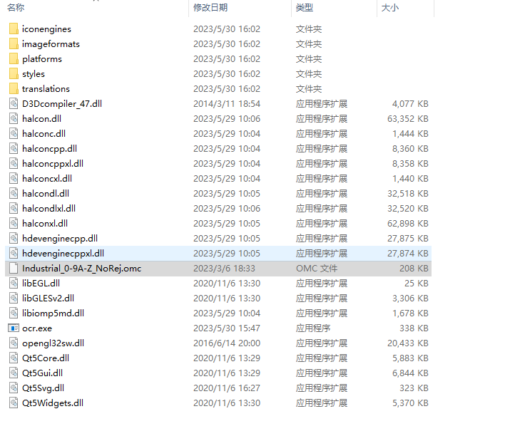

我用qt调用halcon库编了个识别程序  其中调用了一个halcon的字符识别库文件Industrial_0-9A-Z_NoRej.omc。   打包后, 程序在装有halcon的电脑上可以运行  ,但没有halcon的电脑上就运行不了。 我感觉是没有加这个文件的问题  ,但是这个文件放入打包程序里后也不行 。求解

最简单的方式,把所有的dll都放进去,然后运行成功后,软件不要关,删除多余没用的dll,能被删除的就是没用,被占用的就是需要的。

应该是程序里omc文件的路径不对,把这个文件放在exe所在目录下,用QCoreApplication::applicationDirPath()+“/Industrial_0-9A-Z_NoRej.omc”,作为路径传进去
