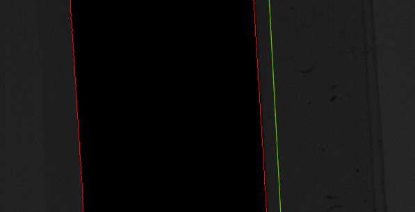

产品是个矩形玻璃,实际线扫拍出来的产品角度不是90度差1度左右,看起来是四边形。目前已经采用编码器触发拍照,拍出来的图像还是如此。相同产品测量出来的数据波动较大,有大佬知道可能会是什么原因导致的吗?
 楼主| d5asdsadsa 发表于 2023-10-29 18:14:44 | 显示全部楼层
图中红色是提取的产品轮廓,绿色是我求出的产品的外接矩形,正常情况下外接矩形应该跟产品外边缘相切的,现在差很多个像素,这是一个角的状态,对角也是这样的情况,但是邻角就接近相切的状态
大力丸 发表于 2023-10-31 15:12:53 | 显示全部楼层
局部不清楚什么问题。我看不懂,有人能看懂吗?
a542187067 发表于 2023-10-31 16:31:13 | 显示全部楼层
是不是像元没有和运动方向垂直?
千里阵风 发表于 2024-8-20 14:34:38 | 显示全部楼层
应该是错切问题
