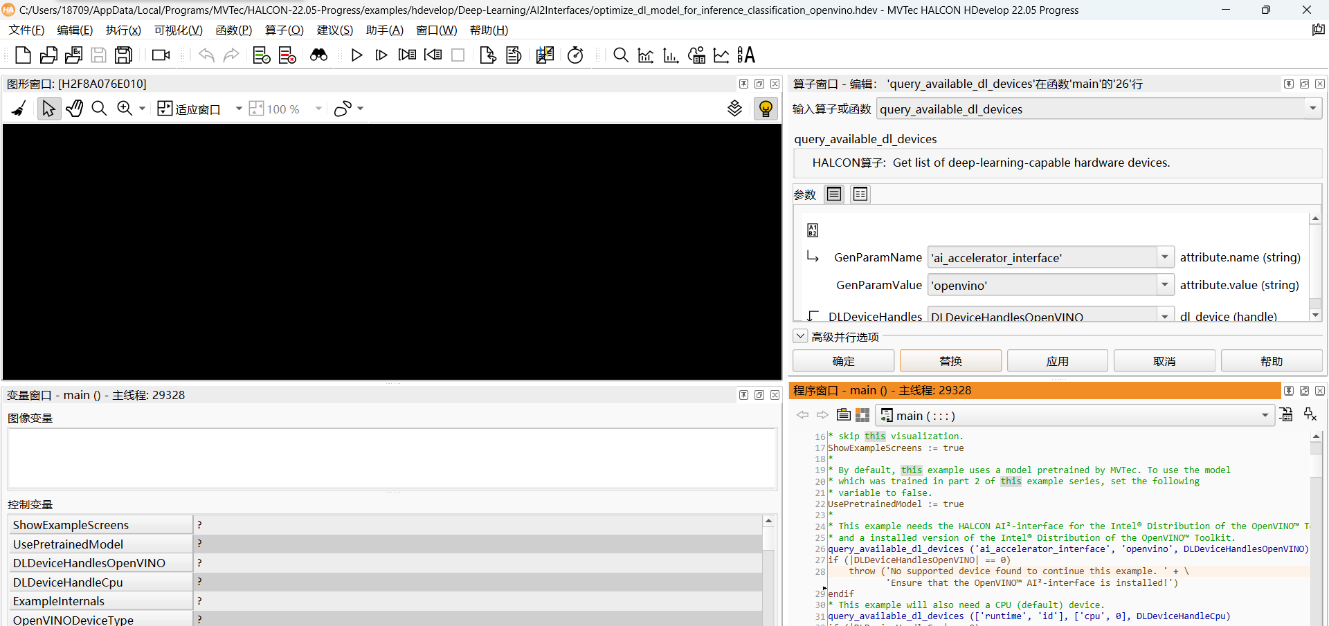

在学习深度学习中,运行到这个算子直接闪退
1870909028 发表于 2023-11-1 16:47:30 | 显示全部楼层 |阅读模式
显卡是'NVIDIA GeForce RTX 3060 Laptop GPU'
CPU是'12th Gen Intel(R) Core(TM) i7-12700H'
在路径MVTec\HALCON-22.05-Progress\bin\x64-win64\thirdparty\openvino存在OpenVINO工具包
请问下大佬们,图中例程运行到那个算子后,直接闪退,是缺少什么必要的东西还是配置错误吗?NVIDIA驱动是更新过了
halcon自带的例程
halcon自带的例程
这个算子直接闪退
这个算子直接闪退
存在OpenVINO工具包
存在OpenVINO工具包
 楼主| 1870909028 发表于 2023-11-1 17:02:04 | 显示全部楼层
CUDA Driver API版本是 CUDA Version: 12.2

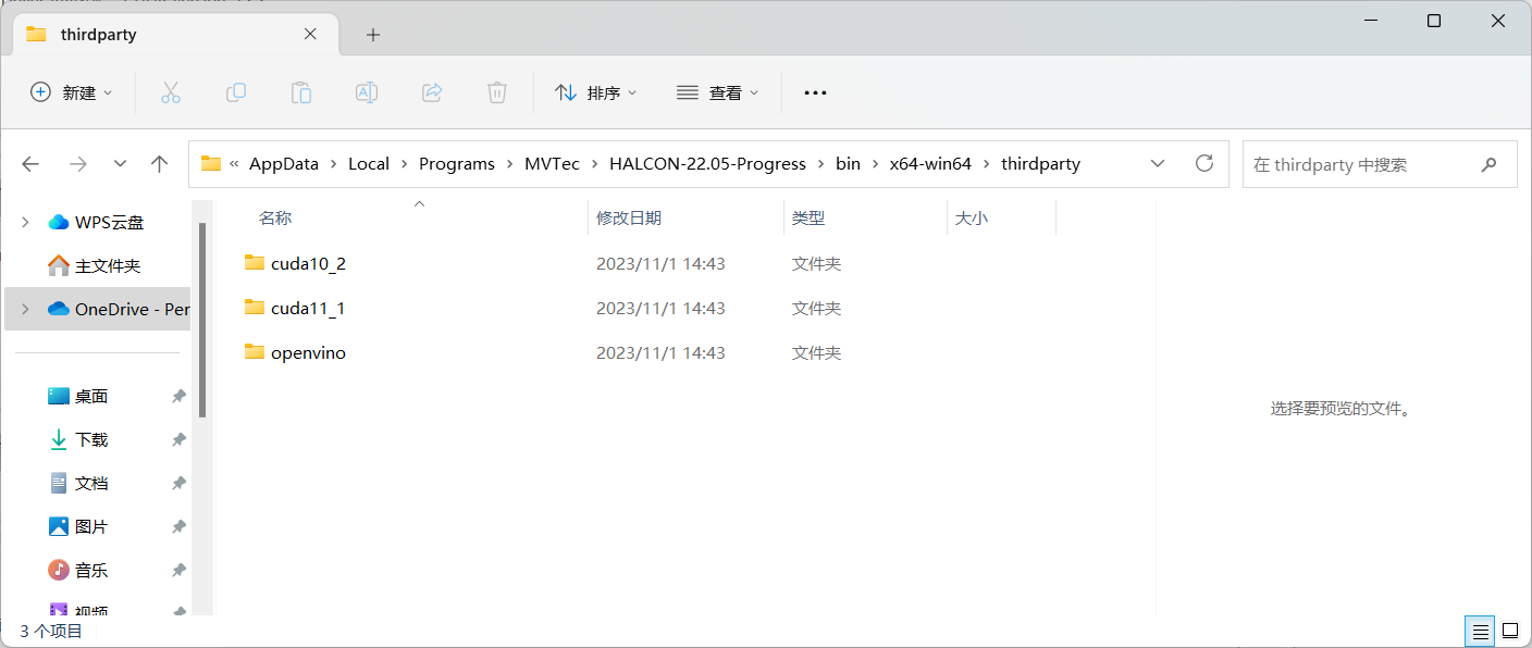

halcon2016 发表于 2023-11-1 17:04:03 | 显示全部楼层
tensorrt是要用到thirdparty下的cudaxx_x目录下的文件,跟openvino无关
 楼主| 1870909028 发表于 2023-11-1 17:06:41 | 显示全部楼层
例程里面用的是'openvino',也闪退了
 楼主| 1870909028 发表于 2023-11-1 17:12:39 | 显示全部楼层
里面也是存在的
22.05的halcon
22.05的halcon

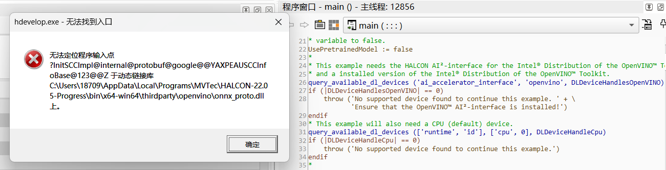

 楼主| 1870909028 发表于 2023-11-1 21:57:27 | 显示全部楼层
刚刚在官网上下的例程,发现跳出这个弹窗,无法定位程序入点,是不是因为这个原因
Criss 发表于 2023-11-1 22:46:52 | 显示全部楼层
你这是更换了不同版本的halcon.dll库?
 楼主| 1870909028 发表于 2023-11-2 08:53:22 | 显示全部楼层
没有更换,用的22.05的som安装
