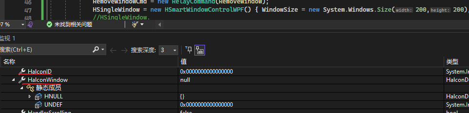

现在想设计一个数量可变的图像窗口集合(HSmartWindowControlWPF),它在后台创建和管理,并在前台ListBox进行绑定显示。
但是直接使用new HSmartWindowControlWPF()的方法新建,并不可行,这里可以看到这个对象的HalconID和HalconWindow都是空。前台也没有显示出来
想请问一下,这个HSmartWindowControlWPF是否可以在后台创建,亦或还需要注意其他要点?
Criss 发表于 2023-11-6 09:28:15 | 显示全部楼层
其实可行,原因在于new的时候只是创建了对象,窗口资源还没有初始化,一般写死的方式会在窗口初始化的时候自行初始化而已,所以你还需要初始化显示窗体才可以。
Ggg3434 发表于 2023-11-6 08:47:40 | 显示全部楼层
是不是可以写个接口,接到一个触发信号时就调用一次方法创建一个窗口并绑定
yaozzj 发表于 2023-11-6 13:43:06 | 显示全部楼层
itemcontrol binding的方式需要初始化窗体
