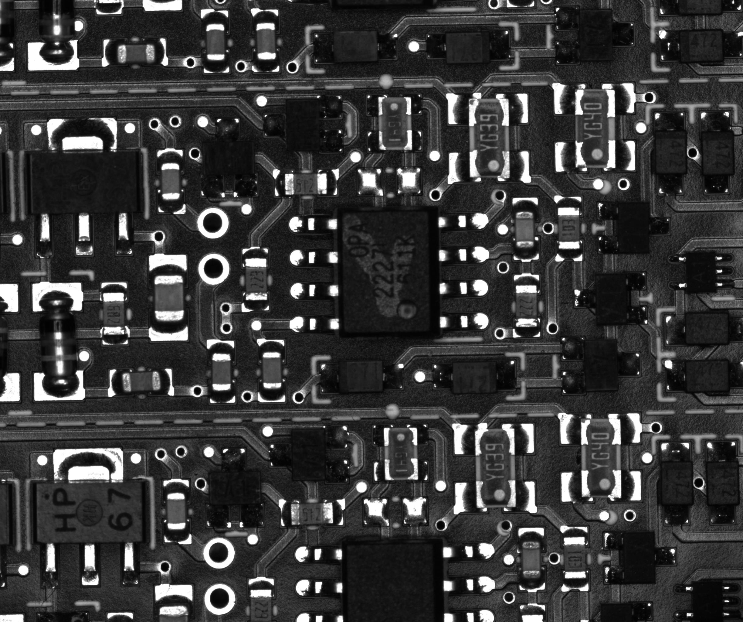

如何用halcon将两张图片的中焊点的不同找出来

现在都用ai了 了解一下yolo目标检测和vgg分类器把

图像相减
MrQ 发表于 2023-11-6 14:13:32 | 显示全部楼层
传统的视觉检测方法:模板匹配定位后,加图像差分,图像差分相减核心算子是abs_diff_image,不过要求成像一定要均匀,定位要准。
检测的是PCB,看着挺复杂的,传统的检测方法不一定稳定,可以考虑一下深度学习吧
