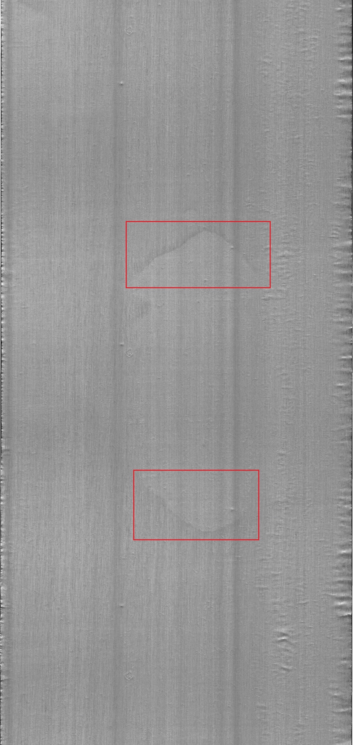

这个渐变的边缘如何提取,走过路过帮忙看下
freekun139com 发表于 2023-11-16 14:05:59 | 显示全部楼层 |阅读模式
产品表面不是均匀的,如果出现较大色差则为异常,图中的竖纹为正常
图像中间如水渍的区域,需要找出水渍边缘为异常区域,其它区域为正常
原图较大, 放网盘了,大佬们帮忙看下:
https://pan.baidu.com/s/1rMnImAtS-VZfhtrFj8_VuQ?pwd=1234

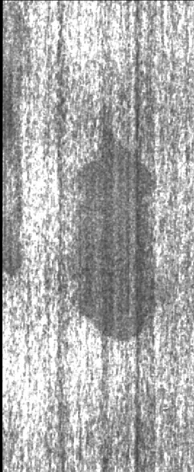

用texture_laws行不行
 楼主| freekun139com 发表于 2023-11-17 15:59:13 | 显示全部楼层
希南 发表于 2023-11-16 15:45
用texture_laws行不行
texture_laws可以增强整个区域,没测出哪个参数能够增强边缘的,参数不太会搭配,即最好的效果是中间一块整个呈现暗斑
texture_laws (GrayImage, ImageTexture_7x7_lw, 'lw', Shift, 7)
median_separate (ImageTexture_7x7_lw, ImageSMedian_7x7_lw, 25, 25, 'mirrored')
