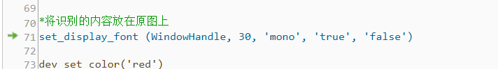

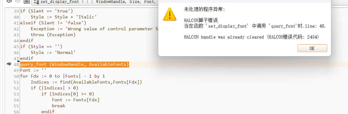

有大佬知道只是报错什么意思吗?翻译说是句柄错误,网上也没有解决方案

机器视觉小白 发表于 2023-11-16 17:06:37 | 显示全部楼层
这个是窗口被关掉导致的吧
休语 发表于 2023-11-16 17:18:45 | 显示全部楼层
是不是没打开窗口句柄dev_open_window
机器视觉小白 发表于 2023-11-16 19:01:39 | 显示全部楼层
这个是WindleHandle上是有值,你这应该是开始是有显示图形的那个窗口的,但是后来被关掉了

 楼主| llj666 发表于 2023-11-17 14:19:33 | 显示全部楼层
机器视觉小白 发表于 2023-11-16 19:03
这个是WindleHandle上是有值,你这应该是开始是有显示图片的那个窗口的,但是后来被关掉了 ...
程序前面已经打开了
