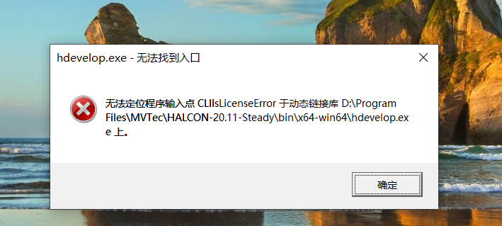

hdevelop打开提示无法找到入口
s1793570678@163 发表于 2023-11-17 13:41:53 | 显示全部楼层 |阅读模式
萌新求问,这个是什么问题,有没有大佬知道是什么错误
Criss 发表于 2023-11-17 14:21:19 | 显示全部楼层
无法找到入口:一般是对应的halcon.dll文件被替换成了不一致的版本或者被破坏导致(和谐版本),更换为原版即可。
或者是安装了多个Halcon版本导致版本不一致且未切换到对应版本导致加载了错误的halcon.dll,使用切换助手切换一致即可。
 楼主| s1793570678@163 发表于 2023-11-17 16:22:38 | 显示全部楼层
无法找到入口:一般是对应的halcon.dll文件被替换成了不一致的版本或者被破坏导致(和谐版本),更换为原版 ...
感谢大佬,问题解决了
