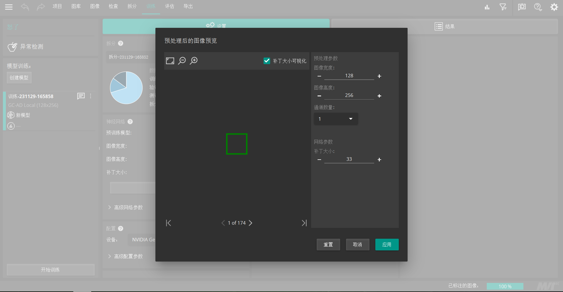

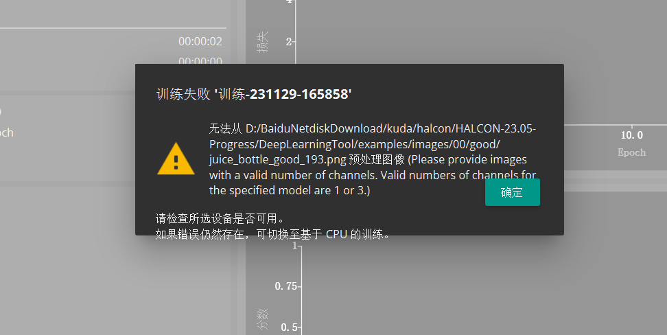

本意是想看看异常检测能不能忽略环境影响,出现了如图的问题 ,无论是百度搜还是问gpt都没有得到答案。请问这是什么情况?是因为用别的软件对图片进行过标注的原因吗

我也碰到过这个问题,重启软件、电脑都不行。后面重新建新的项目才可以
