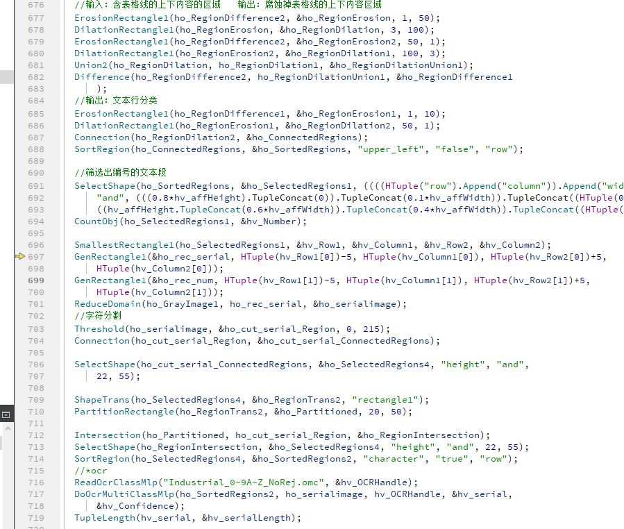

把halcon代码导出成c++ 放进qt里。程序执行时不断读入图像,有时候图像处理时读到的图像有问题 ,导致程序报错。 该怎么设置一个弹出对话框来提醒读入的图片的有问题呢?麻烦的是同样读入有问题的图像,不同图像可能在不同行报错,那错误框弹出的代码应该插到哪呢

可以使用try catch 捕获halcon异常
