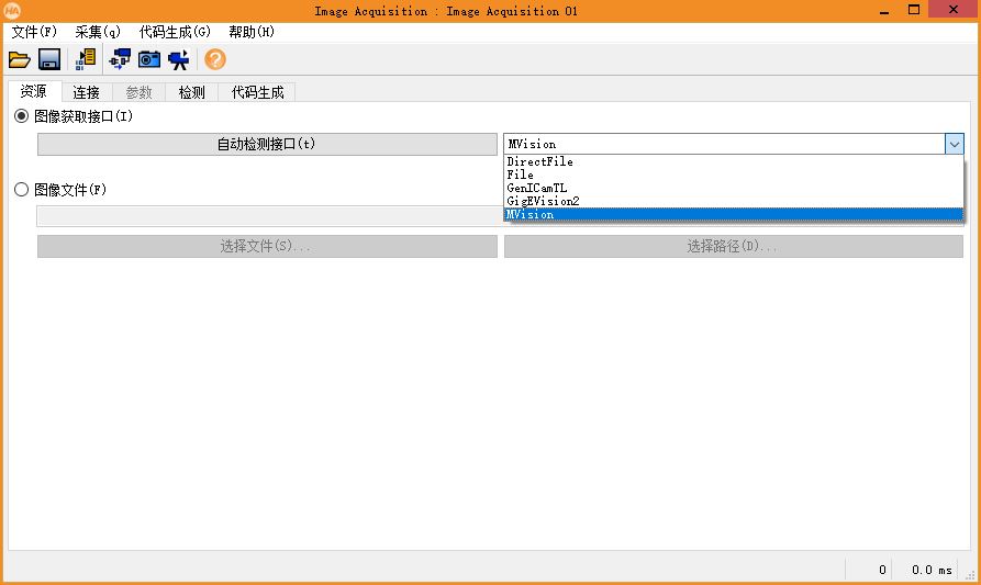

1、halcon连接basler相机,图像获取接口,自动检测接口,找不到对应的balser接口
 楼主| xingzihe1 发表于 2023-12-5 09:01:10 | 显示全部楼层
用halcon12,halcon18尝试过,都没有检测到basler接口,是不是basler相机硬件版本太低了
Criss 发表于 2023-12-5 09:17:51 | 显示全部楼层
用halcon12,halcon18尝试过,都没有检测到basler接口,是不是basler相机硬件版本太低了 ...
GigeVision2就是,这是通用协议,MVision好像是海康针对halcon开发的采集接口。
