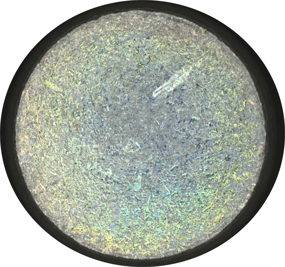

大佬们,这种背景复杂的划痕怎么检测?

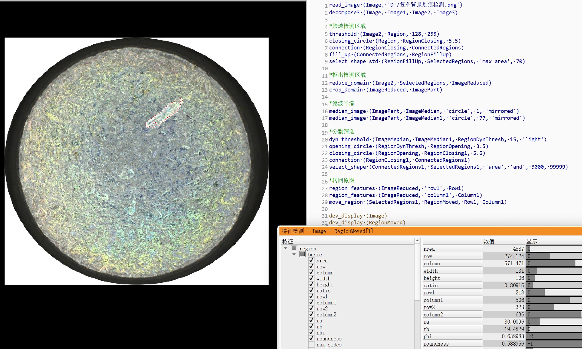

*新手尝试了一下

 楼主| asdfhlsadhf 发表于 2023-12-6 10:18:45 | 显示全部楼层
牛啊,大佬

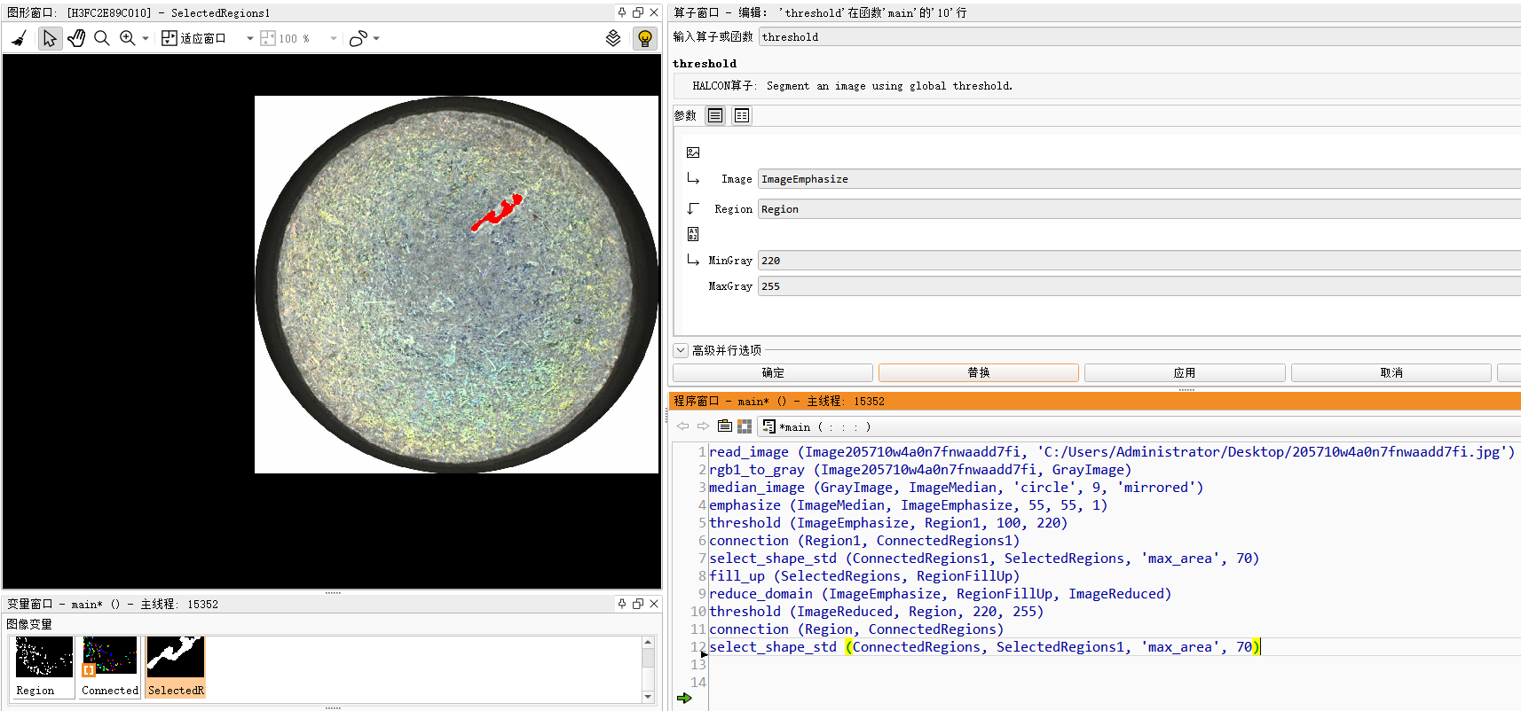

invoker1992 发表于 2023-12-6 11:38:25 | 显示全部楼层
这种用深度学习做是最好的,传统方法就算这张图能检出来鲁棒性也不高,算法只适用这张图

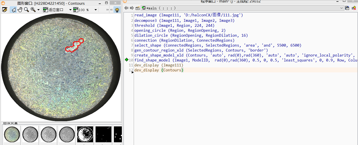

zpy1992 发表于 2023-12-7 11:24:10 | 显示全部楼层
我的方法,后续可以根据生成的模板查找,但是照片的参考太少,不一定具有普遍性。
