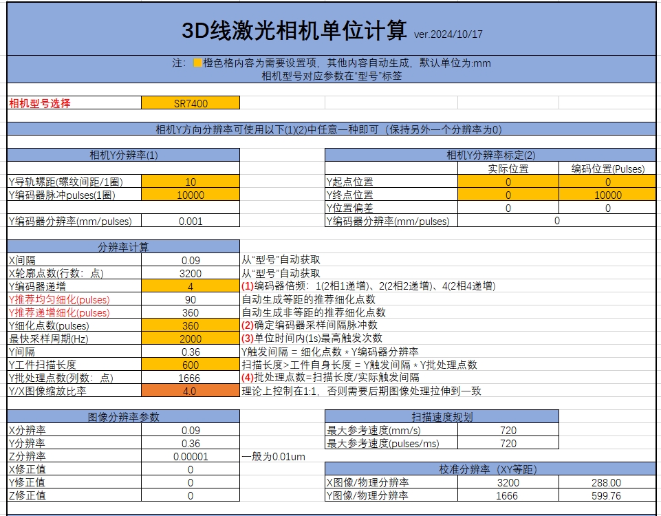

3D线激光相机单位计算表格 ver.2024/10/17
Criss 发表于 2023-12-13 15:12:02 | 显示全部楼层 |阅读模式
推荐在线计算:https://www.51halcon.com/visiontool-line3d.html
由于更新和同步数据的不便,后续不再继续维护该表格,需要的童鞋请使用上面的在线地址。
内置深视、基恩士线扫相机参数换算,带型号配置,省去了很多计算步骤。
3D线激光相机单位计算2024.7z (33.55 KB, 下载次数: 77)

基恩士那个软件里“细化点数”以及表中“推荐均匀细化”什么意思,起什么作用?大佬
 楼主| Criss 发表于 2024-4-12 17:17:18 | 显示全部楼层
09zdh 发表于 2024-4-12 16:17
基恩士那个软件里“细化点数”以及表中“推荐均匀细化”什么意思,起什么作用?大佬 ...
细化就是Y方向每帧数据间隔脉冲数,均匀是基于X间隔计算(如果采用该档参数在速度超过帧率时会丢帧),而推荐递增是在均匀细化上通过编码器倍频上得到的,虽然生成的图像XY间隔不一样,后期可以通过图像处理达到间隔一样,确保在高速下扫描图像,最后生成等间距和比例一致的图像。
