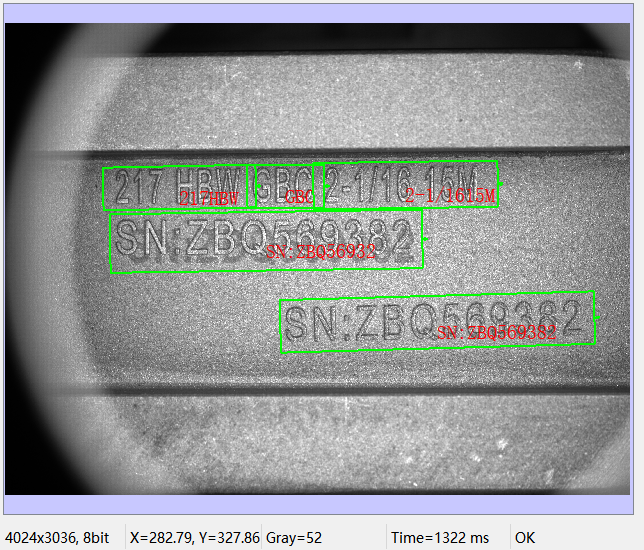

OCR字符这样还能识别么
d5asdsadsa 发表于 2023-12-14 11:32:56 | 显示全部楼层 |阅读模式
图片如下
链接:https://pan.baidu.com/s/1_zq5ty0iBsSrNQT6XNsdgA 提取码:8654
这样光效字符识别SN还有救吗?有没有大神可以识别出来的
halcon2016 发表于 2023-12-14 14:03:52 | 显示全部楼层
深度OCR
 楼主| d5asdsadsa 发表于 2023-12-14 19:19:09 | 显示全部楼层
就是不想走深度,想通过传统算法图像处理看看能不能读取。
fate. 发表于 2023-12-16 11:46:11 | 显示全部楼层
halcon的深度ocr算子,好像不用你再标注了,内部有个自带的字符权重文件。cpu好像也可以。
