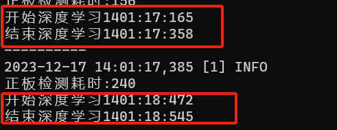

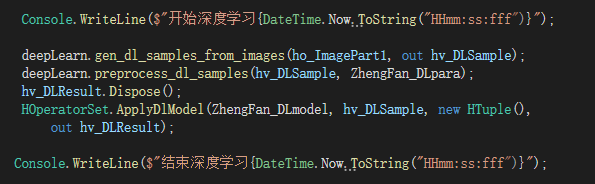

在halcon中的深度的深度学习速度比在C#中慢,有大佬知道为什么吗?如图,都是调用GPU资源,在halcon里面只需要80ms左右,在C#里面需要150-200ms,这是为什么?
halcon中速80ms
halcon中速80ms
C#中速度150-200ms
C#中速度150-200ms
C#中速度150-200ms
C#中速度150-200ms

wjjun 发表于 2024-3-22 15:48:40 | 显示全部楼层
多测几张看一下平均时间,一张图片不好判断的。

 楼主| sq4602851 发表于 2025-1-16 19:46:16 | 显示全部楼层
zhalcon 发表于 2024-12-25 20:34
是什么原因导致的,问题解决了吗?
电源功率  显卡功率
