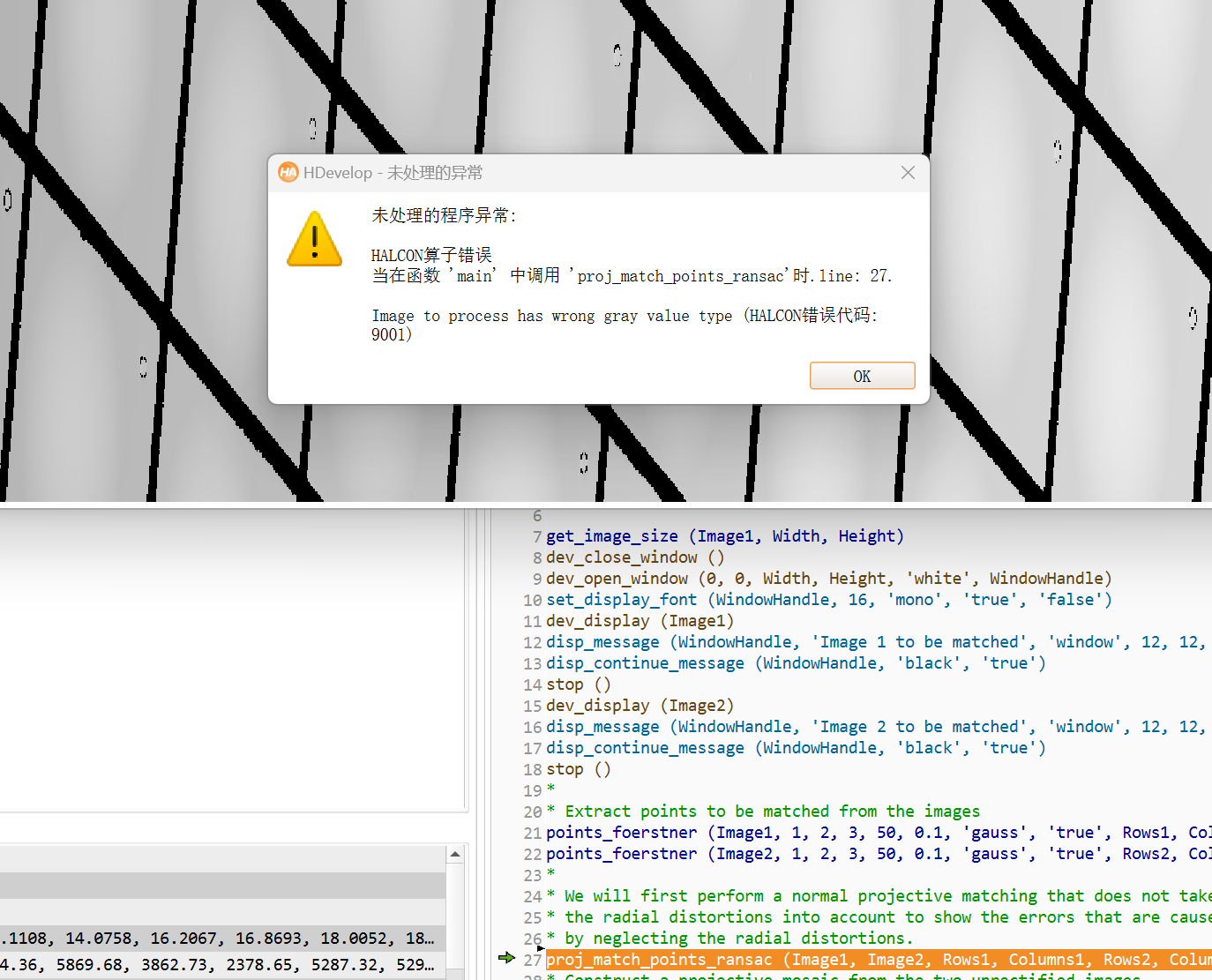

大神再请教一下,real型的深度图可以拼接吗?还是必须转成byte或者uint2型的啊?

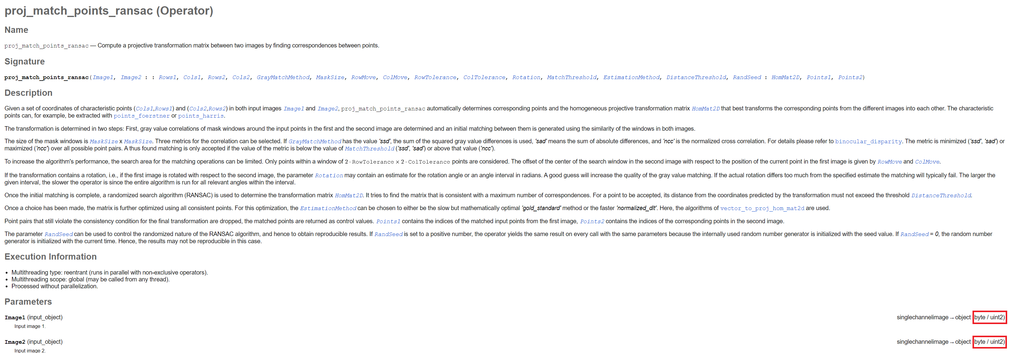

理论上和格式没有太大关系,但是你用halcon就要转成byte/uint2/real等格式才可以直接支持。

为啥我拼接的时候,real型的会报这个错呢?改为uint2型了就没事了

大意忽略了
