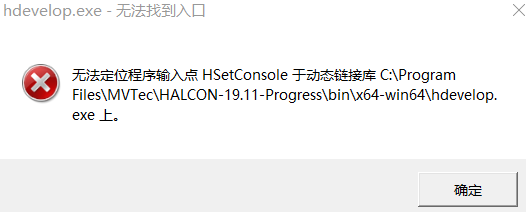

求助新装halcon:显示无法定位程序输入点HsetConsole于动态链接库
coolfzwq 发表于 2024-1-10 09:08:53 | 显示全部楼层 |阅读模式
我是新手,这个怎么软件都进不去啊?我装了VS2019,halcon是19.11的xx版本,请问大佬,改怎么一步步解决?
报错图片
报错图片
Criss 发表于 2024-1-10 17:29:24 | 显示全部楼层
没有换过dll吧?换过了版本不对就会出现。还有一种情况就是操作系统版本低,会出现其他库无法载入。

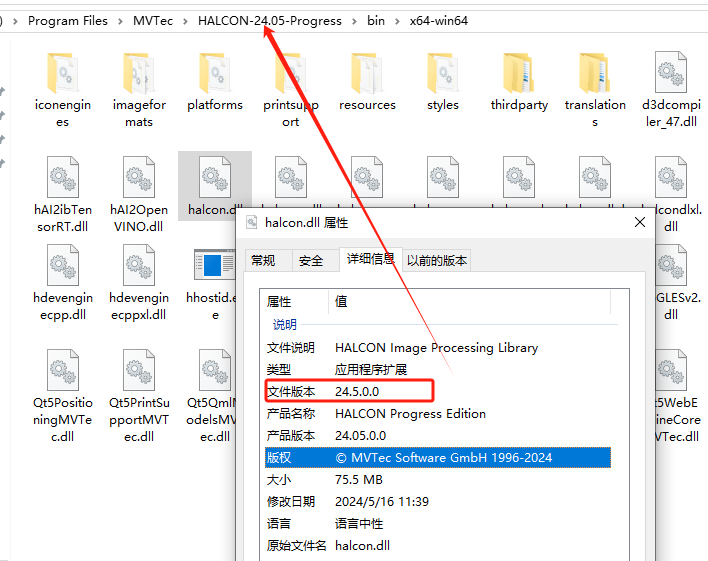

Criss 发表于 2024-9-26 08:59:36 | 显示全部楼层
最常见的错误:
1.不要替换不同Halcon版本号的dll进去(一般发生在和谐库上,比如halcon.dll是18.11,主程序是19.11,必然发生)。
解决:恢复原版本的halcon.dll等相关的文件;
2.如果都是正常的,用切换助手检查下环境和版本相关信息是否一致,然后修复下。
解决:这种一般发生在更换了不同的Halcon版本,直接切换或者删除非当前版本的库,保持版本号一致的dll引用。
