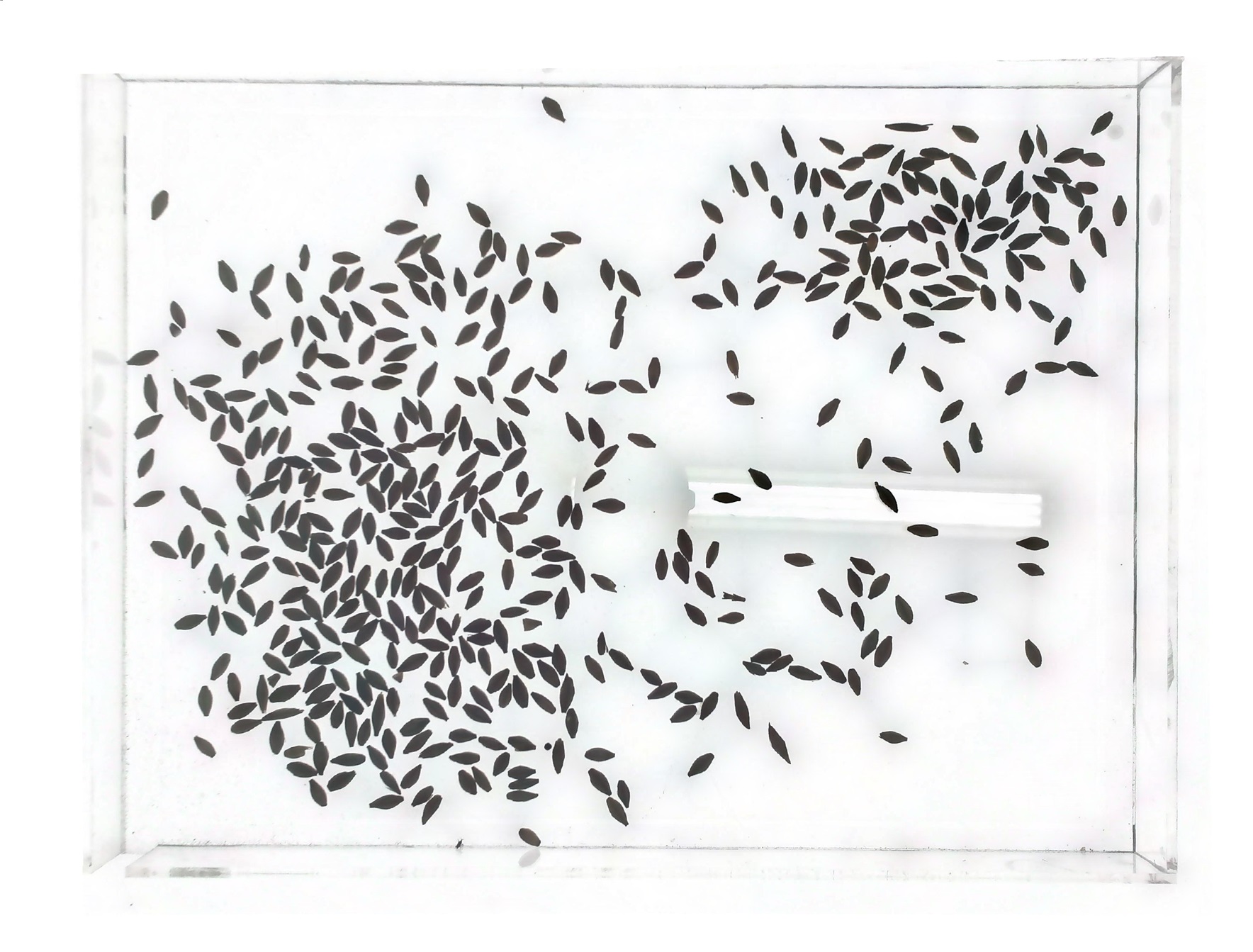

如下图所示,希望用传统算法将每个目标分割并计数,请教大家有没有好的方法,谢谢

用分水岭目标分割
 楼主| ColorSpace 发表于 2024-1-11 19:19:38 | 显示全部楼层
单独用分水岭还是有个别有问题,目前还在尝试多种方法一起
fate. 发表于 2024-1-13 14:00:37 | 显示全部楼层
不少零件是紧挨着,粘连状态的

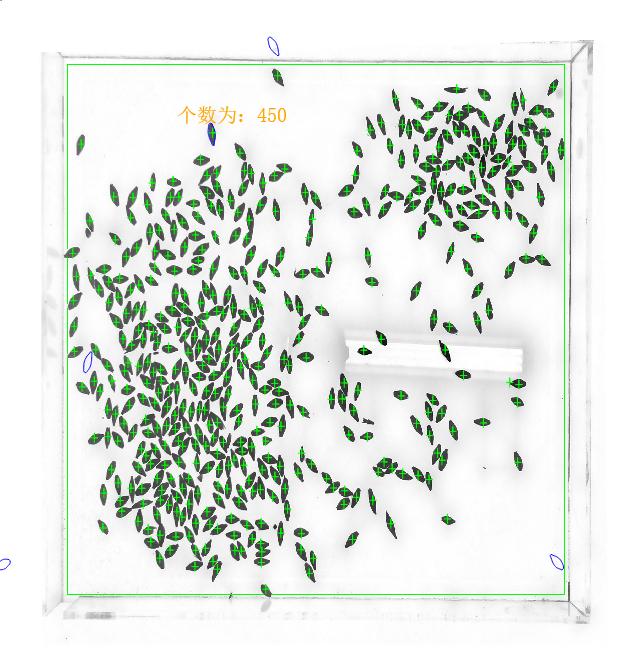

iiiiiiiiiiiii9 发表于 2024-2-1 15:13:19 | 显示全部楼层
先用面积等粗选一下,然后用模板匹配找精确的,不知道通用性怎么样。。。只有一张图
用面积先粗选,再用模板匹配找
用面积先粗选,再用模板匹配找

iiiiiiiiiiiii9 发表于 2024-2-2 10:53:58 | 显示全部楼层
ColorSpace 发表于 2024-2-1 19:30
模板匹配形态差异大不好匹配吧,目标多了之后速度会不会比较慢
还可以,这一张图用了3-400ms,其他的不知道。项目要求是多少?
