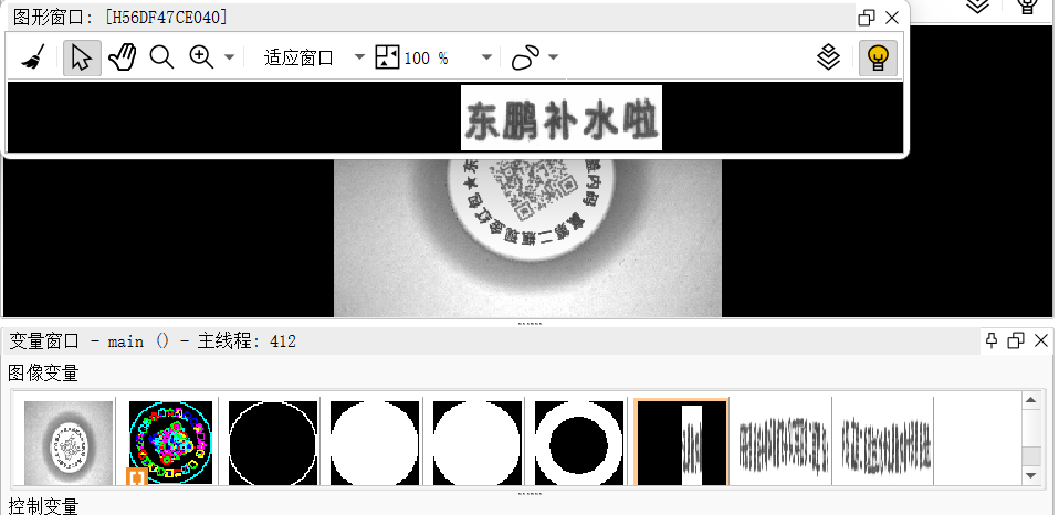

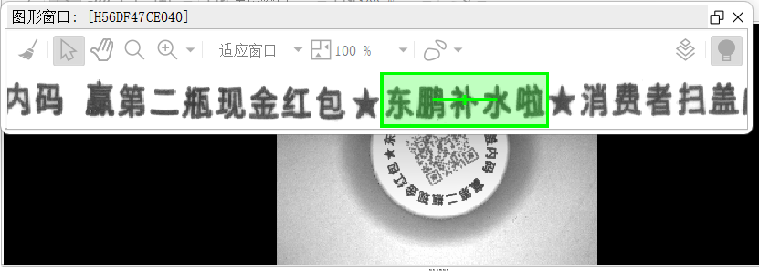

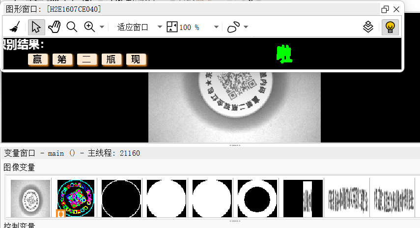

大佬我要做环形汉字提取,用极值坐标变换后抠图提取汉字识别的却不是我要的字符,而是错了字符,这是怎么回事呢?求大佬们指教,谢谢!

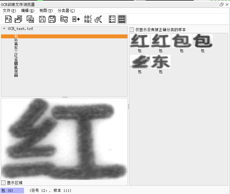

会林2022 发表于 2024-1-12 12:27:42 | 显示全部楼层
你可以用OCR训练文件浏览器查看一下.trf的中间临时文件,会看到同一文字对应不同的的区域,导致你训练的.omc训练错误。既然训练错误,识别肯定也错误
 楼主| 夜问夜问 发表于 2024-1-15 08:04:11 | 显示全部楼层
我查看了,有什么好办法能纠正和提高识别率呢?

hankchang 发表于 2024-2-6 10:00:38 | 显示全部楼层
由於進行極座標轉換時 你都指定起點0~360
但是待測的圖 卻不一定 能滿足當時設定的角度條件 所以要先用
matching 確認待測圖片與學習時的樣板角度 的相對角度差異
再調整 polar_trans_image_ext (Image, PolarTransImage, Row, Column, rad(0),rad(360),Radius-220,Radius-50, 1000, 500, 'bilinear')
start_angle 的位置
這樣才能確定 每張轉出來的圖形切割起點 能一致
不然就是亂切一通
