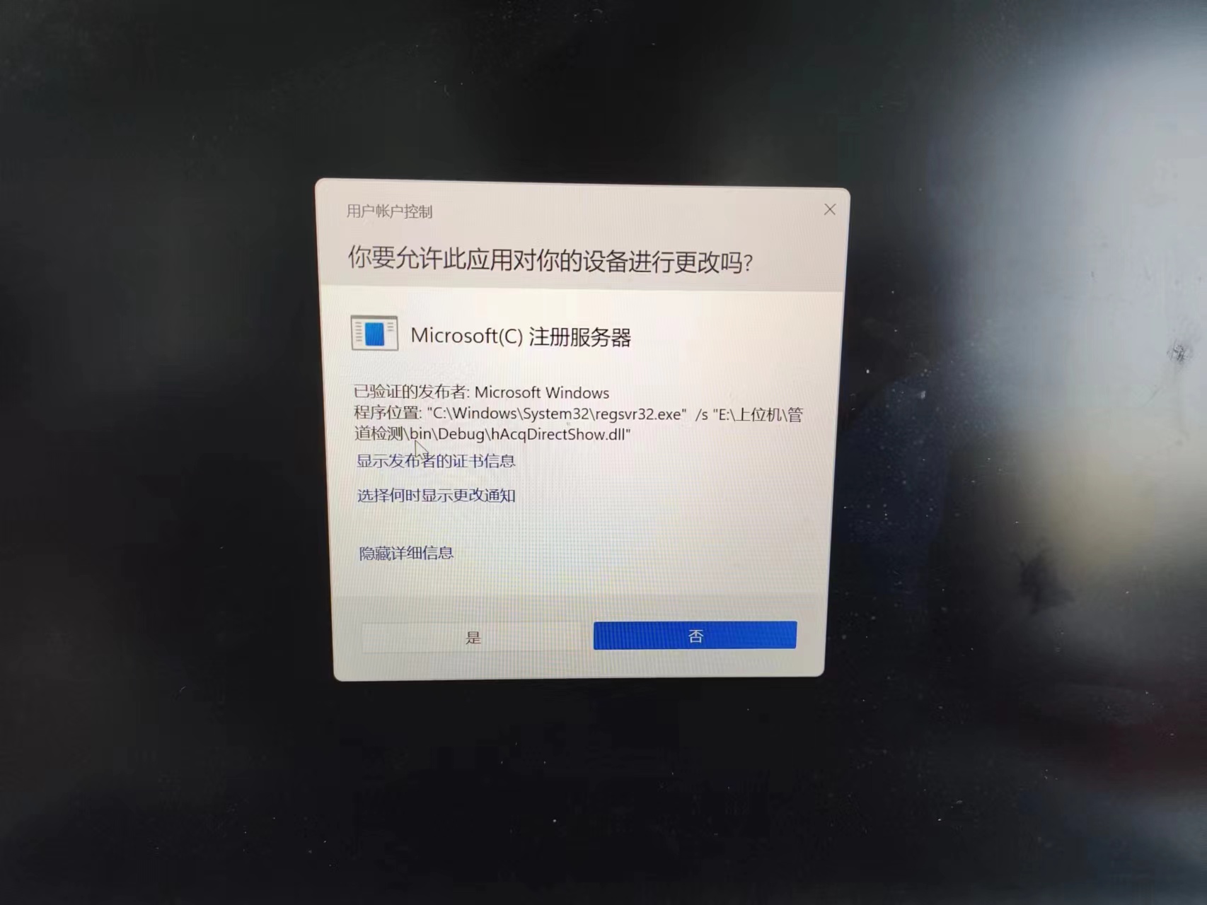

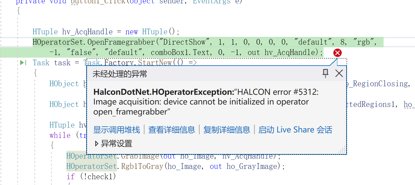

我有一台电脑没装halcon,想运行c#联合halcon的程序。把license和dll都放了进debug下面了,打开摄像头出问题了。
然后程序报错,请问是什么问题啊?各位大佬

已经解决了
和一楼说的一致。感谢Ggg3434
1、把license.dat文件放到工程文件目录下(\bin\Debug目录下)。
2、把halcon.dll,halconcpp.dll等相关的文件复制到工程文件目录下。
3、创建C:\Program Files\MVTec\halcon然后把help文件拷到其中即可!
4、路径中尽量不要有中文。
Ggg3434 发表于 2024-1-17 15:04:02 | 显示全部楼层
2、把halcon.dll,halconcpp.dll文件复制到工程文件目录下
还有就是记得选择编译环境 大部分好像是X64的!!!
绝地武士 发表于 2024-1-17 15:23:27 | 显示全部楼层
你用的采集接口文件是hAcqDirectShow.dll(对应接口"DirectShow")记得也要拷贝(依赖的库也需要)。
 楼主| 老大波破万 发表于 2024-1-17 16:19:09 | 显示全部楼层
2、把halcon.dll,halconcpp.dll文件复制到 ...
感谢大佬指点,下班后看看试试
fate. 发表于 2024-1-17 17:53:09 | 显示全部楼层
halcon.dll,win64位的运行文件
Yanlf 发表于 2024-1-18 07:49:55 | 显示全部楼层
关联类库都要拷贝到工程文件目录下(特别是取像的)
