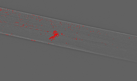

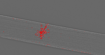

求助大佬,帮忙看看这几张图,如何找出缺陷,就是一个方法找出不同图的划痕缺陷。

liangmu 发表于 2024-2-2 10:16:17 | 显示全部楼层
是这样么,第一张检测不出来

 楼主| dh2022 发表于 2024-2-4 19:37:43 | 显示全部楼层
是这样么,第一张检测不出来
差不多可以,大佬是怎么测得

liangmu 发表于 2024-2-19 13:11:16 | 显示全部楼层
read_image (Image, ImageFiles[Index])
    get_image_size (Image, Width, Height)
    gen_sin_bandpass (ImageBandpass, 0.5, 'none', 'dc_center', Width, Height)
    gen_gauss_filter (ImageGauss, 1,3, 0, 'none', 'dc_center', Width, Height)
    * Image Acquisition 01: Do something
    fft_generic (Image, ImageFFT, 'to_freq', -1, 'n', 'dc_center', 'complex')
    convol_fft (ImageFFT, ImageBandpass, ImageConvol1)
    fft_generic (ImageConvol1, ImageFFT1, 'from_freq', 1, 'none', 'dc_center', 'real')
    stop()
    threshold (ImageFFT1, Regions, -52.98, -18.14)
