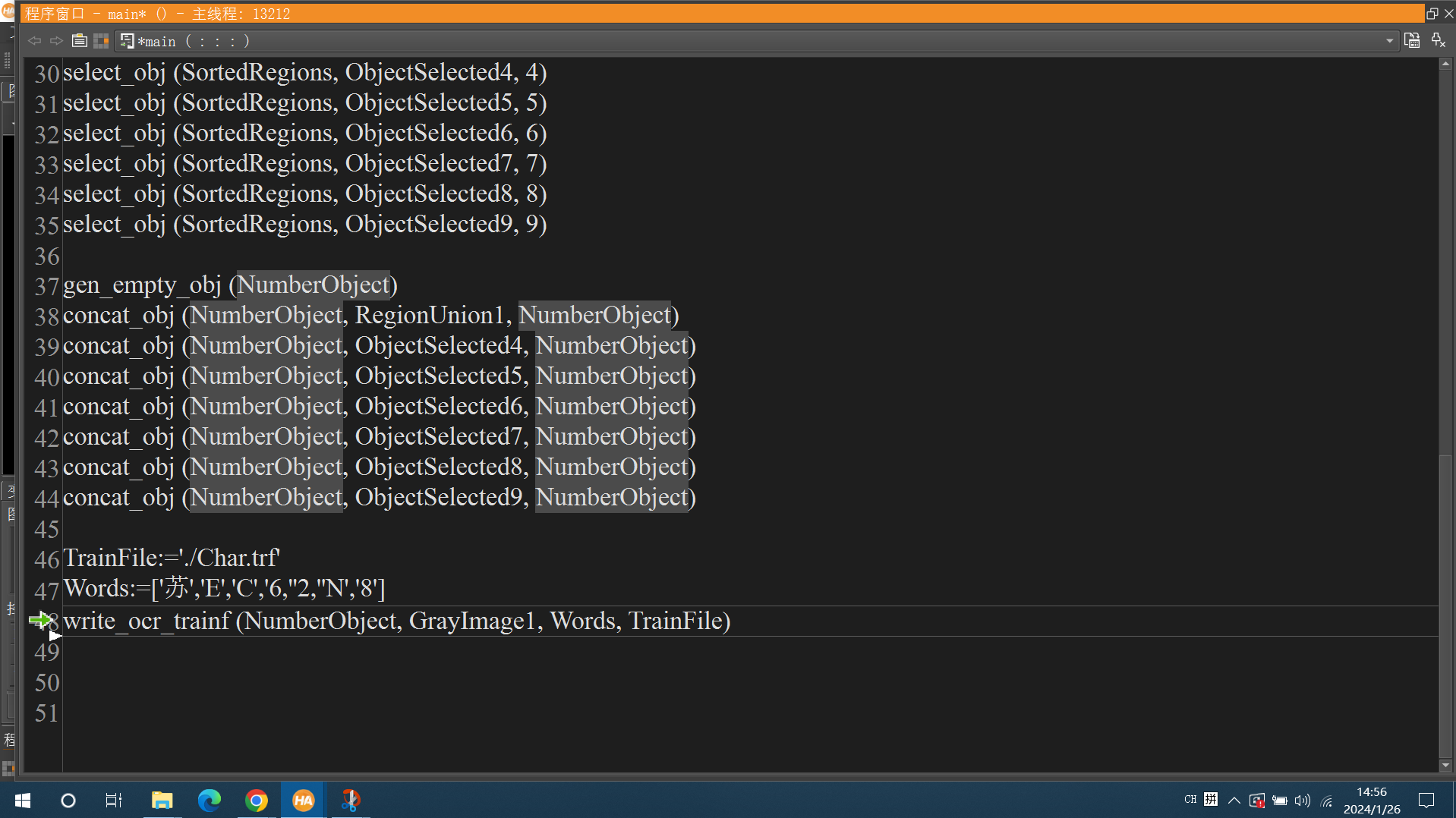

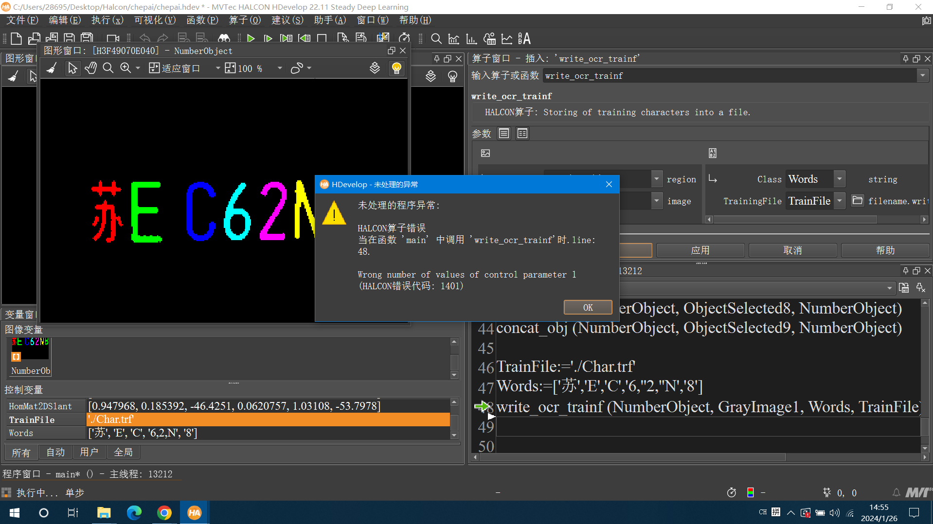

跟着b站做那个车牌识别的案例,结果在创建训练文件时出现错误,提示:
未处理的程序异常:
  1. HALCON算子错误
  2. 当在函数 'main' 中调用 'write_ocr_trainf'时.line: 48.
  3. Wrong number of values of control parameter 1 (HALCON错误代码: 1401)
百度也没搜到合适答案,求助一下

 楼主| 杨延定 发表于 2024-1-26 15:41:22 | 显示全部楼层
是不是words这里有问题呢

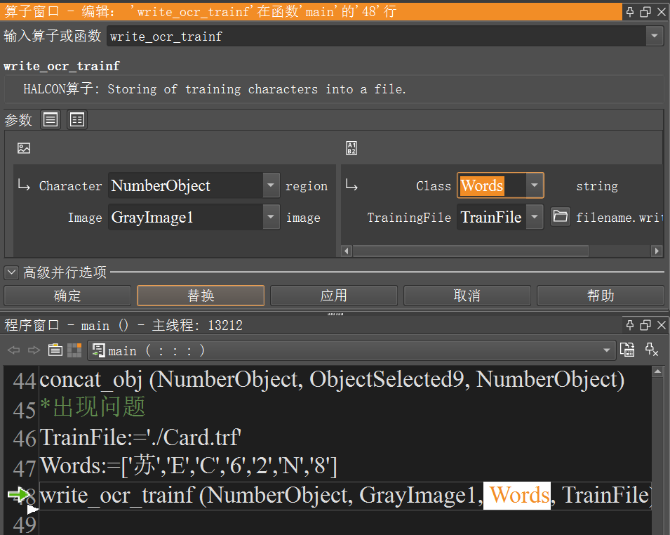

Criss 发表于 2024-1-26 18:48:46 | 显示全部楼层
提示是控制参数第一个是错误的,你这个算子第一个控制类型参数就是Words
 楼主| 杨延定 发表于 2024-1-27 16:48:04 | 显示全部楼层
后续发现NumberObject莫名其妙十几个对象,跟Words数量不对应
