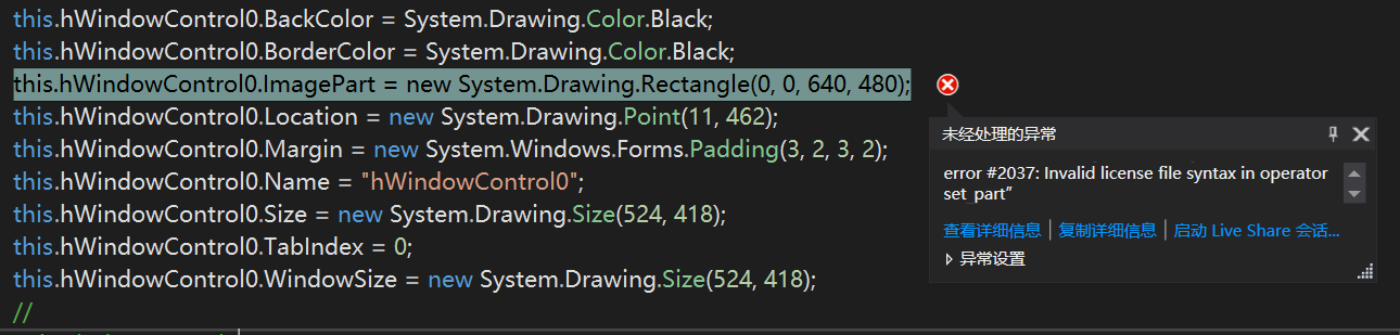

大佬们 Halcon联合C#调试报错求,在百度上搜也没有找到解决方法,坛里高手多,请高手指导一下,非常感谢!
报错
HalconDotNet.HOperatorException:“HALCON error #2037: Invalid license file syntax in operator set_part”

换最新的带eval或support的progress或steady授权试试,这个是授权文件问题。(或者是环境问题导致的授权加载不对)

你halcon能打开么
