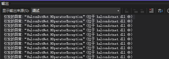

在调试C#程序中,输出窗口会时不时的跳出HalconDotNet.HOperatorException的报错,有时候没有什么相关操作也会报异常(比如调整窗体大小),程序功能运行起来没有异常或中断,这里的异常该如何排查是哪里引起的?

检查程序启动中是否出现,如果是则在构造或Load等初始化相关函数中单步执行检查;
运行过程出现,大概率是图像处理中产生的错误未处理并继续向后进行,也可以根据你执行的功能检查对应按钮的函数或线程查处大概位置。
